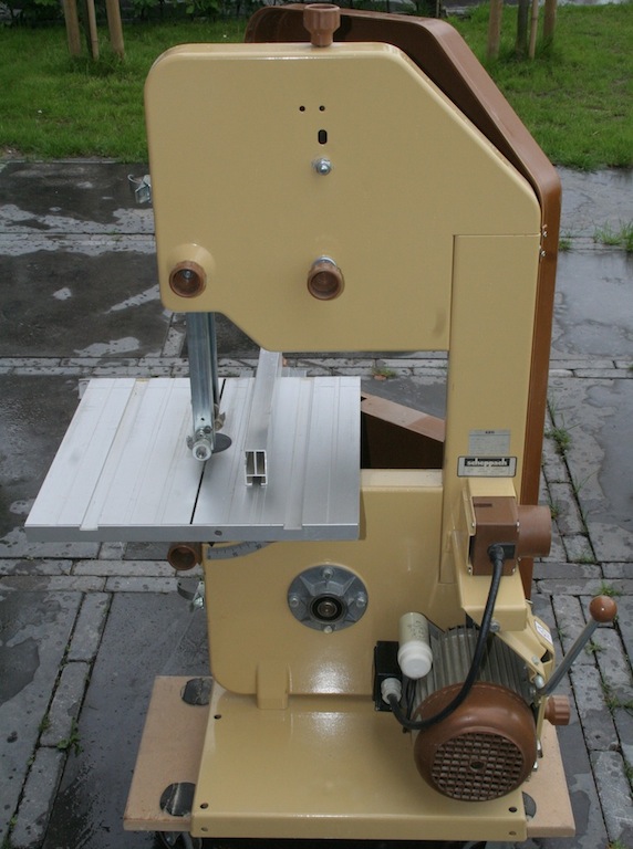

Gisteren de scheppach lintzaag opgehaald. Nog niks mee gedaan maar een mooi machientje. Hij is van 1987, eerste eigenaar (de folders met gulden prijzen zaten er nog bij). Toen heeft de hele machine omgerekend €650 gekost, dus de afschrijving is minimaal voor de verkoper ... :p
Alle opties zitten bij de machine, dwz verstek, circel, diepte instelling langsinstelling.
Nu op mijn gemakje maar eens uit proberen en dan mijn plaatdelen gaan zagen.

Zo een heb ik gekocht, maar kon ze snel geen eigen foto uploaden. Maar verder kleur etc is exact hetzelfde. Waxs wel een 230v ipv een 400V uitvoering.

Ok die van de foto heb ik ooit gehad namelijk, vandaar dat ie in mijn achtertuin stond. Die machine was echt helemaal als nieuw, echt een topding met sterke 380 motor erop, kon je mooi stukkie mee zagen. Dit is ook zon beetje de laatste upgrade met betere tafel en deksel enzo.
