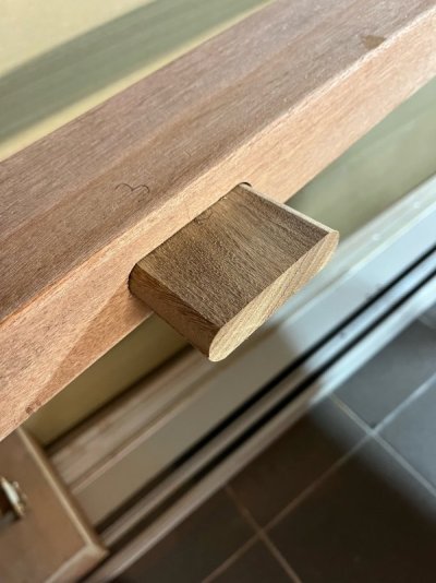

Hallo,
Ik ben voor het eerst een deur voor een tuinhuis aan het maken. Ik zou de losse penverbindingen graag met de juiste lijm willen verlijmen en kwam deze draad tegen. Ik twijfel tussen Griffon Wood Max Power en PU Tix Express. Of raden jullie een andere lijm aan? Hieronder een foto van de verbinding. (met losse pennen)
