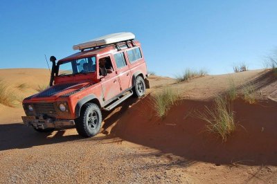

Goedemorgen Gerard,
Ik heb een 4x4 defender gehad volledig aangepast voor soortgelijke reizen. hiervan heb ik toen de inbouw gemaakt van antislip betonplex 12mm. toen alles klaar was toch wit gespoten omdat het vrij donker was. Wat ik wel geleerd heb is dat een lijmnaad alleen met een d3 lijm niet-Alleen tegen de schokken kan. om het geheel 'flexibeler' en sterker te maken heb ik alles afgekit met een kit die voor afwerken is en lijmen. Tijdens het rijden in bijv zuid marokko/sahara ga je er achter komen hoeveel kanten de auto-inbouw-opbouw en spullen op willen gaan;-) het voordeel van netjes afkitten is ook dat je alles gemakkelijker stofvrij kan maken. ik heb me aardig verbaasd hoe rode stof via carrosserie delen en afsluitringen naar binnen komt.
dus als ik je een tip mag geven zou ik het traditioneel verlijmen met d3 lijm en geheel later afkitten of zoals peterkleinmeubel aangeeft; tifa tix zou beide vorige opties vervangen. het nadeel is alleen dat het bruin is,...
Mvg wilco
