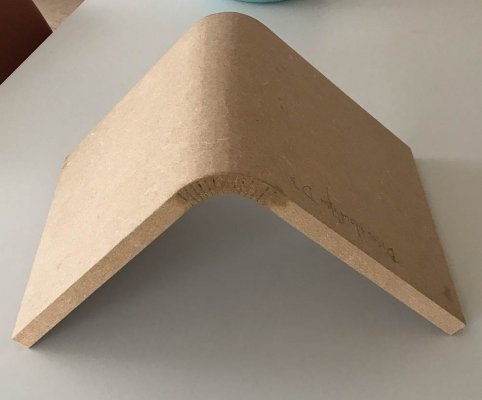

A3H
5 okt 2020
Hierbij een foto van een proefstuk met gewoon mdf. Dit is ook de ronding die de kast op vier hoeken moet krijgen. Alleen wordt de kast wat dieper. Deze is gelijmd met Bison D3 houtlijm. Ik ben overigens niet ontevreden over de stevigheid. Ik ga nog wat experimenteren met deze lijm vermengd met fijn zaagsel. Ik vermoed dat ik er zo wel uitkom. Dank voor alle reacties. Fijn dat jullie meedenken.
    77,9 KB · Weergaven: 73
Kor
10 jun 2012
1.301
648
Het proefstuk is op zich goed gelukt maar de "deklaag" lijkt te breken. Mogelijk gaat dit beter met een andere kwaliteit MDF, anders zou ik toch naar ander materiaal uitkijken. Met schuren en plamuren haal je de spanning niet uit de onderliggende laag.
