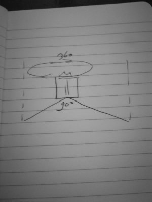

Hallo,
De oude sola kruislijn laser heeft het begeven dus nu moet er een nieuwe komen maar er is zoveel keuze, kon hierover niet veel vinden op het forum....
Dus
Wat wil ik?
-horizontaal 360°
-verticaal 2 lijnen 90°
-groene laser
-optionele ontvanger
Ik gebruikte de sola voornamelijk binnen maar met een aantal verbouwingen op stapel als een aanbouw en een nieuwe werkplaats zijn mijn eisen wat aangepast.
Iemand ervaring met Chineze makelij?
Bedankt voor het meedenken!

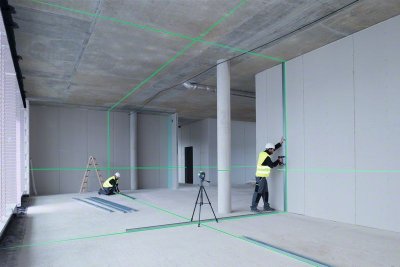

IMG_20180416_220436.jpg William een dubbele kruislijnlaser dan? Kom ze idd niet veel tegen maar met keuken eilanden en wanden onmisbaar

Ik zelf heb een infiniter met een rode laser en een baak. Werkt al jaren naar tevredenheid. Wat is het voordeel van een groene laser?
8.099
2.612
Weer wat geleerd. Kan u mij ook aangeven bij wat voor werkzaamheden zo'n dunnere lijn relevant is? Als je geen baak hebt, is een beter zichtbare lijn wel handig, maar ik kan me zo geen werkzaamheden bedenken, waarbij een heel erg dunne lijn nodig is.
littleart
18 feb 2016
220
Op grotere afstand is een dikke rode lijn niet prettig / precies. Onlangs met een groene gewerkt en dat was prettig.
8.099
2.612
Mooie foto, maar in de praktijk doe je dat met een rolmaat, een smetlijn en een magnetische waterpas. De eerste keer dat iemand een stuk blik uit zijn handen laat vallen is de laser hemelen.
