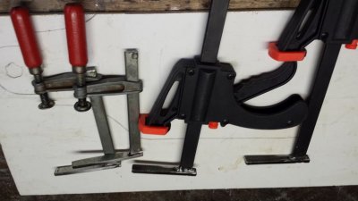

Deze gaan wel niet passen in een Bosch/Mafell rail, daar heb je een zeer dunne "lip" voor nodig. Ikzelf had gelukkig nog twee kleine schroefklemmen rondslingeren, die heb ik aangepast om tot volgend resultaat te komen... Niet zoveel klemkracht als grotere exemplaren, maar meer dan voldoende om de rail op zijn plaats te houden. Vaak gebruik ik de zaag+liniaal zelfs gewoon zonder klemmen.

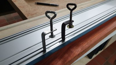

Alleen zitten daar de klemmen niet bij.
Prijs u een gelukkig man!! Deze klemmen zijn namelijk het zwakste punt van een verder goed werkend railsysteem. Ik bedoel dan het onderstaand type (bosch fsn kzw):
De winkel van de aanbieding heeft de klemmen niet op voorraad en ik vind de prijs eigenlijk ook belachelijk. 60 euro voor 2 simpele schroefklemmen.
Wacht tot je ze geprobeerd hebt! Zelfs geen 2 euro waard.
Ze zijn echt van ondermaatse kwaliteit: positioneren werkt niet soepel en het mechanisme om te lossen zat bij mij na enkele keren gebruik al speling op waardoor klemmen lossen moeilijk gaat.
Zelf maken is niet zo gemakkelijk omdat de schacht zo smal is.

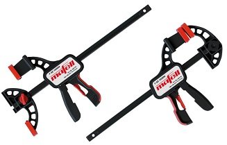

Qua compatibiliteit is het systeem van bosch hetzelfde als Mafell, en dat laatste is wél een degelijk merk, helaas ook duurder. Maar als ik die van mij ooit moet vervangen, vervang ik ze met de Mafell "F-SZ".
