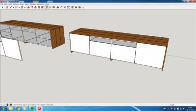

Ik ben van plan eerdaags een nieuw tv kastje te gaan maken uit mdf, met als top een restje eiken parket dat ik nog heb liggen. Dat zal allemaal best goed komen maar nu heb ik een vraagje over de scharnieren.
onder het motto: een foto zegt meer als 1000 woorden:

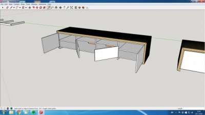

Mdf dikte van zowel de kast als de deurtjes in 18mm
links hoe ik de deurtje wil hebben en rechts het met parket beklede meubel.
nu mijn vraag:
zijn deze scharnieren geschikt?
http://www.ikea.com/be/nl/catalog/products/60204645/
kan ik deze gebruiken zonder dat de deurtjes tegen elkaar aan lopen.
alle adviezen zijn welkom en alvast bedankt!

lijkt mij geen probleem. Zorg voor een 35 mm boor voor het ronde gat en hou rekening met de juiste maten vanaf de randen voor dat gat

Je hebt potscharnieren in verschillende soorten: voorliggend, halfvoorliggend, en tussenliggend. (Er zijn natuurlijk veel meer verschillen: openingshoek, bevestiging, wel/geen geïntegreerde demping, geschikt voor afwijkende deurdikte...)
Uitgaande van je tekening hebben de buitenste deuren voorliggende scharnieren en de binnenste halfvoorliggende. (omdat twee deuren samenkomen op 1 tussenschot) Die keukenscharnieren van ikea zijn waarschijnlijk voorliggend, omdat je de keuken samenstelt uit losse kastdelen, en je dus dubbele tussenschotten hebt waar de deuren samenkomen.
