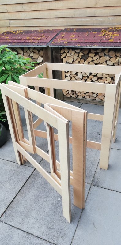

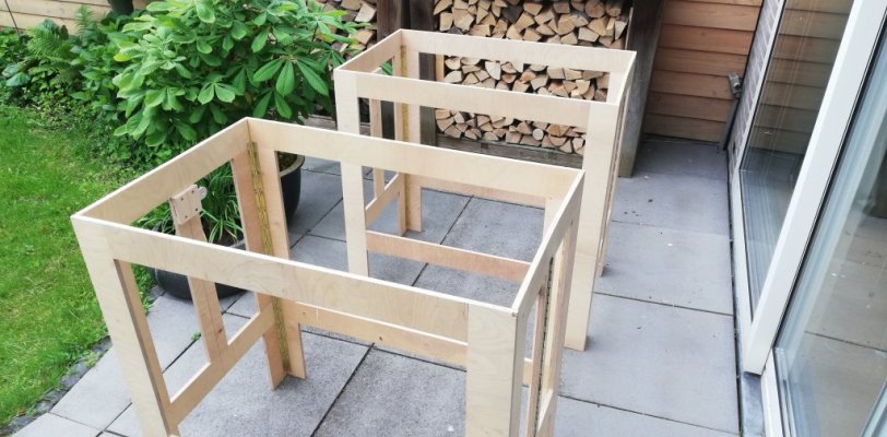

Indertijd heb ik deze twee gemaakt. 60x90 en 90 cm hoog. Daar heb ik veel plezier van. Ik overweeg nog om in de bovenliggers inkepingen te maken zodat daar balken van 44x69 in kunnen vallen.IMG_20230530_181955_resized_20230530_062318113.jpg
