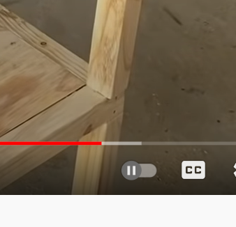

Ik ga een tafeltje maken voor 2 glasbakken en wil het als oefenproject voor verbindingen gebruiken.
Ik weet alleen niet wat de beste manier is om de verbinding op het volgende plaatje te maken.
In het filmpje waar het plaatje uitkomt is 1 van de balkjes domweg tegen de staander geschroeft en zit de andere met een (te diep gezaagde) half-hout verbinding vast. Niet zo 'mijn oplossing' :)
Hoe zou jij deze maken?

Een strakke halfhoutverbinding is sterk en kan mooi zijn hoor, maar als je wilt oefenen is pen en gat wel een leuke uitdaging;)

Je weet toch wat je gaat maken? Dan weet je toch ook hoe lang de pen kan zijn?

Als gezegd, staander door laten lopen. Gat wat meer aan de buitenkant, dus niet in het midden voor pen en gat verbinding. Inderdaad zonodig schuin afzagen.
