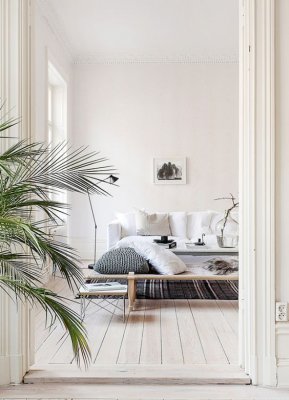

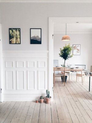

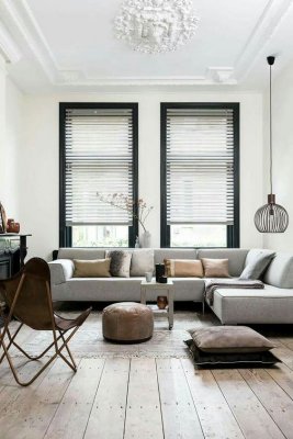

Dag allemaal,
ik wil een nieuwe plankenvloer in mijn woonkamer leggen, en houd heel erg van de 'bohemien' uitstraling van naaldhout; qua kwaliteit en duurzaamheid zou ik echter geneigd zijn om voor harhout (eiken) te kiezen;
de ondergrond is OSB (18) op een balkenstructuur.
in bijlage 3 referentiefoto's van waar ik naartoe wil; hieronder mijn vragen:
- hebben jullie een idee welke houtsoort(en) op de referentiefoto's gebruikt zijn?
- zijn er voor die houtsoorten kwaliteitsklasses/criteria waarmee ik rekening moet houden? bijvoorbeeld afkomstig uit noordelijke gebieden, hittebehandeld,...
- ik zou het liefst werken met volledige lengtes van 410 cm (i.e. de breedte van mijn living). is dit niet te lang? is er een risico op schotelen/kromtrekken/barsten/...
- qua bevestiging: zwevend/vol verlijmen/onzichtbaar vernagelen of zichtbaar vernagelen?
- ik vind zichtbaar vernagelen wel stoer (zie de eerste foto) maar vraag me af of dit geen barsten zal opleveren/de werking van het hout belemmert?
- qua afwerking: zoals jullie zien ben ik op zoek naar een natuurlijke uitstraling met iets blekere schijn; is woca olie met wit pigment een goede keuze? of andere aanbevelingen?
- last but not least, weten jullie waar ik dit soort planken van de door jullie aanbevolen kwaliteit in lengtes van 420 en meer kan vinden?
alvast bedankt voor de hulp!!!

Dit lijkt mij een oude grenen planken vloer te zijn, met ongeveer 18 cm brede planken?

Even geheel terzijde, maar de middelste foto lijkt mij gewoon de ondervloer te zijn?!
De vloerbalken kun je tussen de naden door zien!
