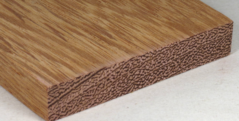

foto's in #1 geven ajhmv een minder eenduidig beeld
op de foto van het gebogen stuk, zie ik geen schakering in de zijkanten
op de foto van het gevierschaalde hout zie ik een kopse kant mét schakeringen, maar zonder een fineerlaag
Ja dacht gooi het er maar iedergeval in, want soms krijg je als je een bepaald beeld in je hoofd hebt dat je niet zo snel denkt aan iets anders. Nu ben ik lang geen expert op hout, maar vondt het zo apart en korrelig uit zien, wat me eerst deed denken aan gekristalliseerde bruine suiker, maar ook aan geperst hout

ik verwacht niet dat dit geperst rietsuiker is !?

Ik weet het ook niet meer. Hoe meer je erover opzoekt, hoe meer tegenstrijdige dingen je tegenkomt. Op basis van langshout alleen is het ook quasi onmogelijk te identificeren, omdat er sowieso binnen een houtsoort veel variatie op zit (bv. zaagwijze, groeiplaats,...). Ik heb Tatajuba ook bekeken, maar dat gelijkt er niet hard op alleszins. Op basis van deze website blijf ik Angelim Pedra een goeie kanshebber vinden:
Het helpt natuurlijk ook niet dat een commerciële naam voor een houtsoort niet altijd 1 op 1 overeenkomt met een botanische soort.
Hetgeen Chevy66 eerder suggereerde, sucupira vermelho, blijkt een andere naam te zijn voor Andira, dat nauw verwant is aan Hymenolobium sp. (Angelim Pedra). Dat zou zowaar nog een grotere kanshebber kunnen zijn, ware het niet dat ik geen goeie afbeeldingen vind van kopshout. Het langshout gelijkt er heel hard op:
PS: het is wel degelijk massief hout, ik heb meerdere dunne plakjes gezaagd uit een dikkere, korte balk.

Misschien kan het ook niet juist benoemt worden. Waar komt het vandaan?
Met tropische houtsoorten kan het zijn dat onder de commerciële naam verschillende botanische soorten zitten.
Of het is afkomstig van een verpakking of meubel wat hier ver vandaan gemaakt is en waar ze gebruiken wat er voor handen is.
