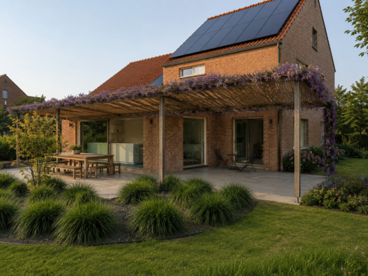

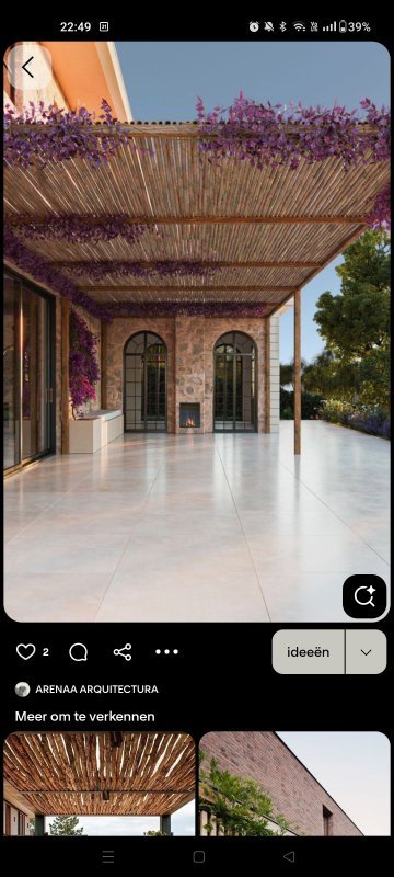

Wat zou dit voor hout zijn. En dan met bamboe als bedekking, heb je helemaal geen zware constructie nodig lijkt me...
Chatgpt nog eens losgelaten...
Natuurlijk wel wat meer palen nodig me dunkt.
