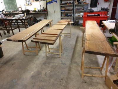

Even deze terug vanonder het stof halen, de houtsoort is dus Mutenye geworden, aangeraden en aangekocht bij Masave hout.
Heb drie mooie delen ontvangen van ongeveer een 500 breed en een 50 dik, lengte 3000mm. Wil er een tafelblad uit halen van 2500mm lang, maximale dikte en een 1000m breed. Mijn originele idee was twee delen aan mekaar te lijmen, en dan als 1 te vlakken met een bovenfrees opstelling. Na veel nalezen op dit forum tot de conclusie gekomen dat dit niet het beste idee is, de delen zijn nogal geschoteld dus ik zou enorm veel dikte verliezen. Bijkomend is ook nog dat de delen gewoon te zwaar zijn om op men eentje te verplaatsen zo!
Plan B is nu de delen te verzagen, te vlakken en terug aan mekaar te lijmen. Gebruikelijk is dan de delen om en om te lijmen om kromtrekken tegen te gaan. Wat jammer is dat dan de houtekening verstoord wordt, is het een idee de delen te verzagen, vlakken en dan gewoon weer tegen mekaar te zetten, dus niet om en om? Eventueel aan de onderkant metalen profilen infrezen en vastzetten om zo kromtrekken tegen te gaan? Wordt dit wel meer gedaan?
En als laatste, is de lijmverbinding sterk genoeg of moet ik gaan kijken naar extra verbinding met zwevende pennen ofzo?
Alvast bedankt voor de info

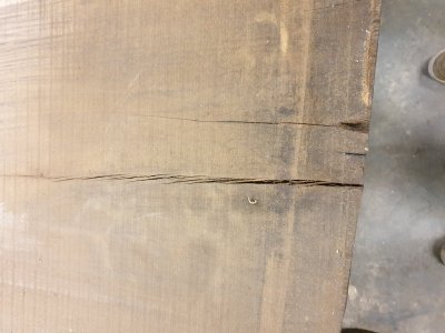

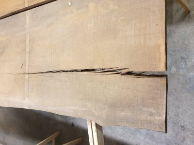

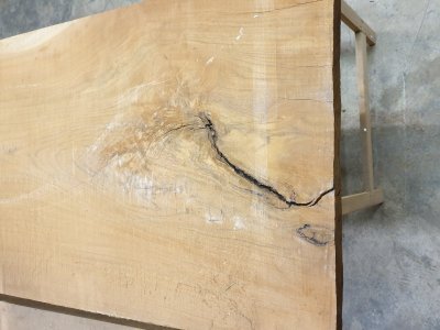

Beginnetje gemaakt, uitgeplozen hoe ik de planken tov mekaar wil gaan verlijmen enzo.
Is de eerste keer ik zoiets doe, graag jullie mening/kritiek over mijn plan van aanpak van de verschillende 'problemen'
Deze zou ik gewoon opvullen met epoxy:
Hier zou ik het hout wat in de barst zit uitzagen/hakken, dan vlinder of 3 erin en dan epoxy
Deze weet ik niet zeker of vlinders nodig zijn of enkel epoxy voldoende is?
Ivm epoxy, ik heb in het verleden met west systems epoxy gewerkt, zijn er nog alternatieven, betere prijs, betere kwaliteit,...?
Ivm de vlinders, ik zie op ebay enzo verschillende freesmallen te koop staan voor die vlinders, weet iemand een benelux webshop waar die te koop zijn?
Alvast bedankt voor de tips.

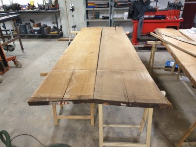

Heb een vraagje ivm werkvolgorde, mijn huidig plan is om de delen op 250mm breed te zagen, dan te gaan schaven tot ze vlak zijn en dan de 4 delen terug aan mekaar lijmen.
Wat is de correcte werkvolgorde voor het opgieten met epoxy en het plaatsen van de vlinders, doe ik dit nu, bij de onbewerkte delen en ga ik dan schaven met de vlinders en epoxy inclusief? Of zaag/schaaf ik beter eerst de delen en doe ik de epoxy en vlinders in een later stadium. Mijn buikgevoel zegt dat ik best nu het ruwe hout stabiliseer met epoxy en vlinders en dan alles in 1 keer zaag/schaaf, maar had graag jullie mening gehoord.

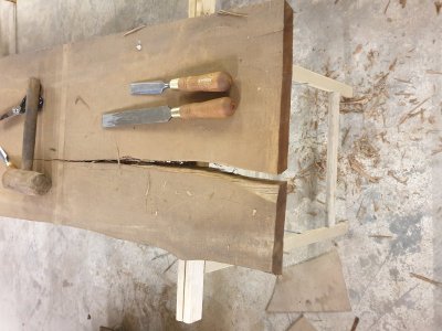

Nieuwe beitels zijn aangekomen en kon die natuurlijk niet laten liggen :), beginnetje gemaakt met het opkuisen van de grootste barst in het hout.
