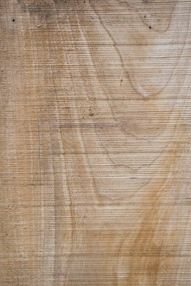

Beste Allemaal,
Ik heb jullie hulp nodig. Ik heb onlangs wat houten planken op de kop weten te tikken. Ze werden aangeboden als Teakhout maar dat is het niet.... Wat wel....? Heb zelf wel een idee maar ben benieuwd wat jullie er van maken. Het is behoorlijk zwaar.

Van een foto is het uiteraart moeilijk te beoordelen . :| Ik denk eerde aan de derde foto te zien dat het op Kersen lijkt. :?:

Kers, zou kunnen maar dan is het wel een forse kersenboom geweest want ik heb 6 planken van circa 40 breed en 2,5 lang, vrijwel bekantrecht. kunnen natuurlijk wel meerdere bomen zijn geweest maar dan nog steeds een flinke kers.
En ook de kleur is niet echt kers. Kers is meestal roder, dit heeft de kleur van heel licht eiken.
Wie bied nog wat anders?

Ik vind het wel lijken op iepenhout qua kleur en tekening.
A
Ik ben het met Caspar eens: het is iepenhout! Gelijk de eerste impressie toen ik het geschaafde stuk zag. Je kunt het controleren door te bewerken, schuren of schaven en als je dan dat typische onaangename (pis)luchtje ruikt is het iepenhout.

Is dat echt zo? In dat geval begin ik nu weer te twijfelen.... Ik heb het bewerkt en het is vrij geurloos. Denk wel dat de planken heel oud zijn. Waren verwerkt op een zolder van een oude boerderij, wellicht heeft dat invloed op de geur....?
A
Hmm, Dat zou best kunnen zijn, het is lang geleden dat ik met iepenhout werkte, maar de herrinering blijft.... Ik denk dat het hout wat ik indertijd gebruikte relatief "vers" was. De geur associeer ik uit herinnering op deze manier; in ieder geval kenmerkend, maar mogelijk kun je het ook anders benoemen? Misschien kan een forumlid die recent met iepen heeft gewerkt dat zeggen? Maar de foto roept geen twijfel bij me op.

Denk dat jullie een match hebben

Iepen heeft een typerende geur, die ik persoonlijk heerlijk vind. beetje mest achtig maar eigenlijk is het gewoon Iepengeur. je ruikt het vooral als er weer eens een boom word omgehakt, dan weet je aan de geur dat het een Iep is. Droog hout geurt en stuk minder, alleen als je er met je neus op zit ruik je het een beetje en het zaagsel is natuurlijk te ruiken.
Iepen is een redelijk fijne en taaie houtsoort, maar niet zo hard en fijn als kersen. Amerikaans kersen ( dat geen echt kersen is) is monotoon donker saai europees is lichter dan het hart- hout van je proefstukje, het spint is wel nagenoeg het zelfde grijzige, vandaar de verwarring mischien.
Krullen van Iepen en krullen van kersen maken het verschil in fijnheid van de nerf erg duidelijk. ook schaafgangen die tegen strijklicht zichtbaar achter blijven op het hout zegt dat kersen veel harder en fijner is. Ook glimmender te polijsten.

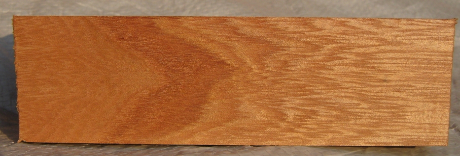

Ik was vandaag bezig om de laatste Lariks vloerdelen voor de werkplaats te zagen en heb gelijk een stuk iepenhout afgezaagd (wat ik had liggen voor de kachel). Volgens mij is daar het zig-zag patroon waar Annette over spreekt goed op het kopshout te zien. Het blokje is ongeveer 4x4 cm.
Fons

we zijn eruit! ik maak morgen nog wel even een foto van de zijkant maar deze patronen herken ik.

Ik heb nog een foto gemaakt van het stukje iepenhout, maar dan het langshout, daar kun je de zigzag structuur waar Annette het over heeft ook goed zien.
