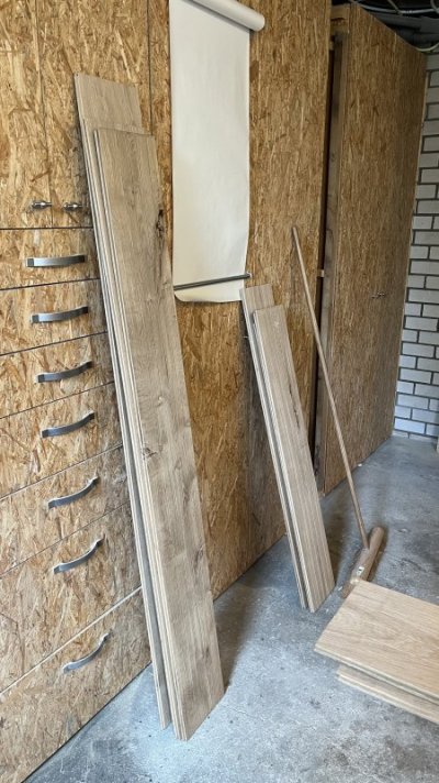

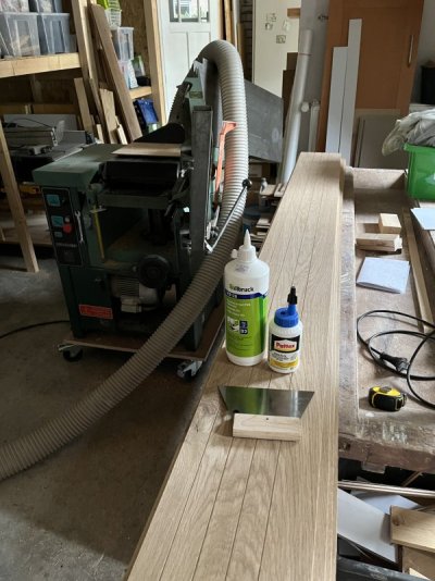

Beste mensen,
Geïnspireerd door diverse topics voor het maken van een bed:
Voor het maken van een tweepersoons bed moet ik een 12 tal vloerdelen op elkaar lijmen. Mijn normale potje lijm lijkt te klein. 😅.
Welke lijm moet ik kopen?
Hoe breng ik dit handig aan? (Lakroller?)
Moet dat verdund of juist niet?
Alvast bedankt!
Groet Peter

D2 of D3 werkt prima, maar je koopt ze dan inderdaad (stukken voordeliger) in emmers (of toch minstens grote flessen). En dan een lakroller, dat werkt, een draadeind werkt óók heel goed (en er blijft minder in hangen dan bij een lakroller!).
Voor zoveel dunne delen met breed contactoppervlak zou ik voor ook voor PVA kiezen puur uit prijsoverwegingen (zorg er wel voor dat de te verlijmen oppervlakken geen afwerking/toplaag meer hebben, als het oude vloerdelen zijn zit er wellicht nog lak of olie op?) maar als je echt hele zware stukken moet verlijmen (b.v. zware balken lengtewijs) dan pak ik Woodmax (Bison Wood Max constructielijm kopen? Bekijk hier!), dat spul hangt een olifant tegen het plafond (vermits je lijmklemmen groot genoeg zijn om de olifant in kwestie minimaal 6 uur aan te klemmen tijdens het drogen).

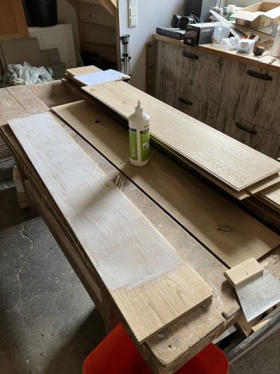

Ik verwacht dat je met gewone houtlijm weinig problemen zal hebben met een lakroller, dat heb ik ook wel eens gedaan. Er zijn eventueel ook speciale lijmvachtjes te koop als je het zekere voor het onzekere wilt nemen.
Lijm erop gieten en met een lijmkam uispreiden kan ook.
Als je wat meer verwerkingstijd wilt zou je eventueel naar Cascamite kunnen kijken. Dat is ook aardig betaalbaar, vergelijkbaar met witte houtlijm die je groot inkoopt.

Ik gebruik ook 3 kg emmers D3 lijm van bison. Verdelen met een lijmkam. Ik gebruik een soeplepel om de lijm van de emmer op het hout te krijgen. Kan je de lijm al makkelijk gedoseerd en snel aanbrengen. Heb je aan het eind te veel lijm, schuif je het weer met de lijmkam in je soeplepel en giet je het op de volgende plank.

En de fijnheid van de draad bepaald de opbrengst. (voor het testen van inkten in een drukkerij heb je gestandaardiseerde metalen rollertjes met ribbeltjes, lijkt op schroefdraad)
Hoe is die "illbruck WD120 D3" van Ecotools?
Bevalt mij heel goed.
Bijkomend voordeel is dat het in een can geleverd word en daardoor makkelijk in een kleiner potje te gieten.

Voorkom dat de planken gaan drijven door in de onderste plank een paar kleine spijkertjes te slaan, die af te knippen met een zijkniptang en voor het lijmen de te lijmen planken even strak op elkaar te leggen.
Bij het lijmen kunnen de planken dan niet meer ten opzichte van elkaar verschuiven
Beetje grof zout er in strooien werkt ook en is iets minder bewerkelijk.

Bedankt allemaal, ik ga ermee aan de slag!
De olifant doe ik altijd met spanbanden tegen het plafond, dus de normale pva zal voldoende zijn voor mijn bedje.

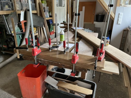

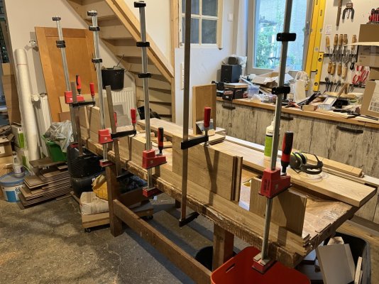

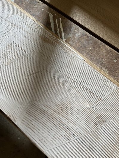

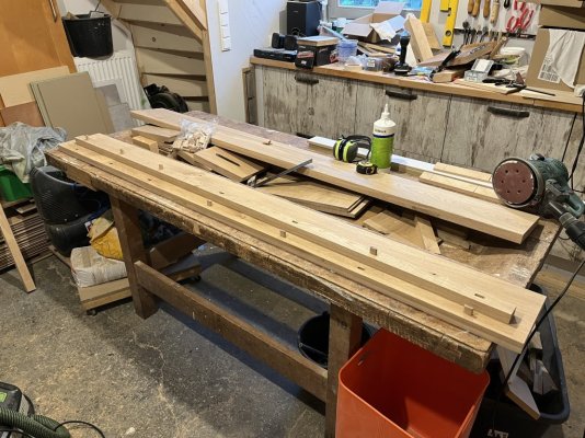

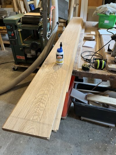

Die lijmkam werkt super goed!
En de lijm ook. En niet duur.
Was ook een tip, in een ander topic.
En de lijmklemmen via de foute logoritme van Amazon. De cirkel is rond. 😂
Bedankt allemaal.

Op die laatste foto denk ik een gelakt vloerdeel te zien. Is dat alleen het deel dat je gebruikt om lijmklemdeuken te voorkomen of zit die ook verlijmd? Zijn de lijmoppervlakken wel vrij van afwerklagen?
Waarderingen: antwerpenpjvan

Ja, die tip heb ik van harte genomen.
Alles is eerst door de van Diktebank gegaan behalve de twee buitenkanten. Die vlak ik later als de lijm droog is. Dan gaat ie lekkerder door de vlakbank. Anders is het te stroef.
Glijmiddel voor hout is onderweg met de post. Kwam er achter dat het echt nodig is.
Waarderingen: trigger

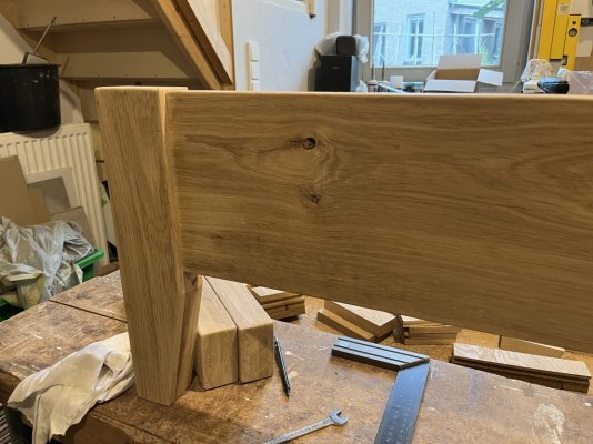

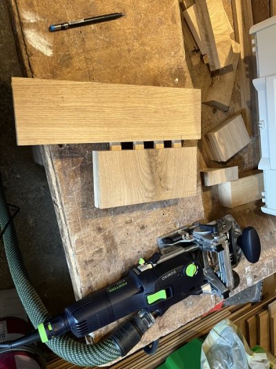

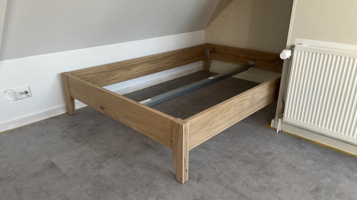

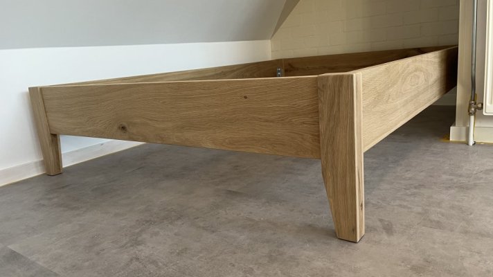

Hierbij een update over het bed.
Heb een domino df500 “moeten” kopen. Balen zeg. Duur bed.
Het lijmen is niet helemaal goed gegaan. 1 verbinding staat een beetje open omdat ik twee lijmklemmen moest gebruiken om te klemmen. (Te breed voor mijn klemmen)
Daardoor is 1 poot van het hoofdeind beetje schreef gaan staan. Wat had ik hier aan kunnen doen?

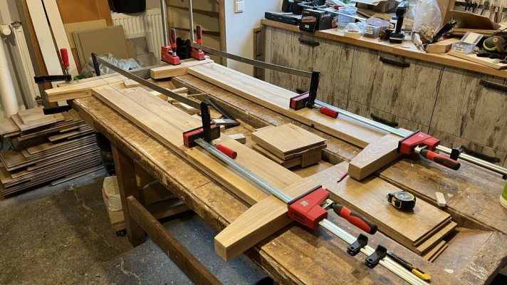

De middenbalk is van de Ikea. € 20. Stevig en werkt heel handig. Wel de twee stalen verbindingshoeken bij de klantenservice ophalen. Die zitten er niet bij.
En het eindresultaat:5CF7D09C-9FE3-4B0D-9C61-AF0461ACF041.jpeg
De Bedhaken was een drama om juist te monteren. Te wijd en het is te los. Te strak en je krijgt het er niet meer in. Ik heb twee verbindingen aan moeten passen om die reden. 🥴
Maar goed, op een paar foutjes na ben ik erg tevreden.

Het is bij bredere delen als dit vaak handig om langs beide zijden te klemmen, zo trek je de boel niet krom naar één kant.
Of de poten aan beide kanten vast klemmen op tafel.

Moeten, moeten... Ik maakte mijn eerste deuvel verbindingen (met gerecyclede deuvels uit gedemonteerde ikea spullen) met een black en decker accutol van 5 tientjes en een stukje tape.
Maar het is mooi geworden!
Bedankt!
Ik heb ook met deuvels en black en Decker gewerkt. Altijd ellende en net niet. Domino werkt ideaal.
Maar ik ga de discussie niet aan of die het geld waard is. Als het patent afloopt komen er heel goed goedkopere modellen demonie. Want lastig is het niet. Wel slim!
