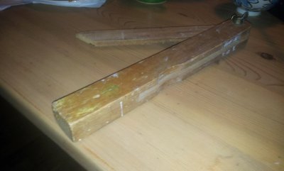

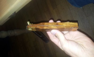

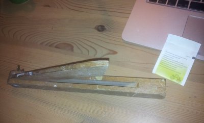

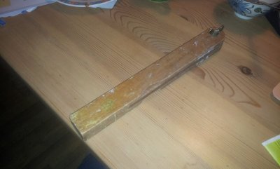

Deze heb ik hier thuis liggen, prettig ding, alleen heeft hij niet zo'n gleuf daar waar de slotbout zit. Vrij simpel te maken ook, 3 latjes van gelijke dikte, de middelste schuin doorzagen, een gat erdoor met een slotbout en vleugelmoer. Een kant rond maken, een een inkeping aan een kant.

Den Deze

Knap! :)

Das een leuke zaagoefening, ooit eens twee daarvan gemaakt onder begeleiding voor dat ik naar de LTS ging (een met een houten zwaai en een met een stalen zwaai) .
Herinner me dat het werkstuk met de houten zwaai langer was dan de uiteindelijke zweihaak, en dat de schuinte er met een smalle beitel uitgestoken werd.
