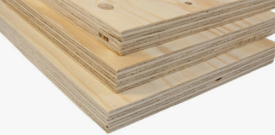

Nu is de vraag, welke houtsoort is daarvoor geschikt en relatief goedkoop? Ik heb al eerdere ervaring met wisa spruce en MDF. MDF lijkt me iets minder geschikt voor de schappen omdat dat relatief gemakkelijk doorbuigt en door het gewicht moeilijker hanteerbaar. Spruce is ook erg goedkoop, enige nadeel daaraan is dat het vrij zacht hout is.
relatief goedkoop is een relatieve inschatting
ik vind dit zomaar aan 16,90/m² ex btw
is een pak geld
afgaande op de foto is dit eerder constructiehout
daarentegen vind ik mpx berk bb/bb aan 14,80/m² inc
aan jou om door de bomen het bos te zien

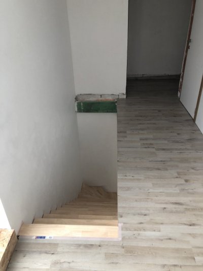

@ZotVanHout : Ik heb de eerste post bewerkt en een foto toegevoegd. De (boeken)kast zou dus parallel komen met de trap, van tegen de muur met het open deurgat tot aan waar de trap boven komt. Een beetje als reling/beveilliging en dat het ook nog een functie heeft.
We willen niet helemaal tot boven afwerken om het open gevoel wat te behouden. Dus stabiliteit speelt wel ergens een rol. Je wil geen onstabiele kast/reling naast de trap.
Kwestie van de hoekverbinding: die kan ik inderdaad met een 45 graden hoek wel opvangen maar bijvoorbeeld voor de schappen niet.
laat ons de verdiepingen 0 en +1 noemen
de boekenkast komt dus op +1
hoeveel ruimte heb je rechts op onderstaand deel van de foto vooraleer je met de boekenkast in het deurgat zit ?
ik vermoed dat het maximaal 20 cm zal zijn
niet echt veel, maar de maat van de boeken is hier bijkomstig
een boekenkast als reling is een totaal nieuw idee
zonder nieuwe ideeën verandert er nooit iets
staat de boekenkast op zich, dan kan je ze enkel in de muur & in de vloer van +1 verankeren
ze zal stabieler dan een reling staan, enkel en gewoon omdat ze meer gronddiepte heeft
dat zou kunnen volstaan
komt er een reling op de trap van 0 naar +1 ?
indien ja, dan kan je er een met vertikale stijlen zetten die op de achterwand van de boekenkast of in de boekenkast doorlopen

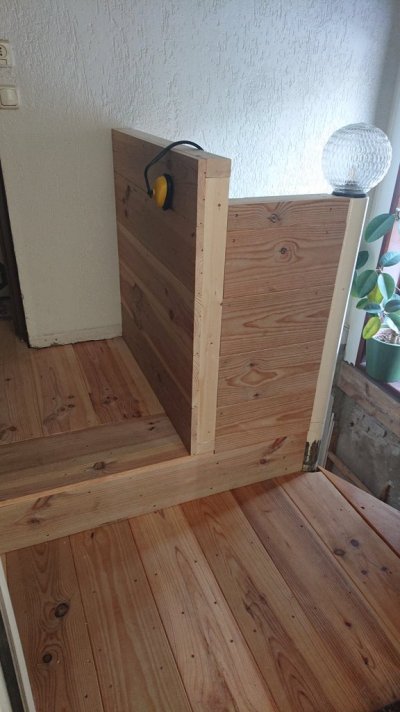

Ik zat met een gelijkaardig "probleem" uiteindelijk afgezien van een kast (kan altijd nog) en met kepers en wat overschot vloerdelen een wandje gemaakt. Grenen vloerdelen icm houtskeletbouw is zeer stevig. Zeker ook door de bijkomstigheid van mes en groef. En al bij al niet zo duur. Zie ook een foto van de ruwbouw

Ik ben aan het denken om een achterwand te maken in de kast die doorloopt tot onder de kast (in het trapgat), zodat ik nog ~30cm van de plafonddikte kan gebruiken om de achterwand van de kast in het verticale gedeelte van het trapgat te schroeven. Ik zou ook in de muur achteraan in het deurgat en ook in de vloer willen bevestigen zodat het geheel echt stevig staat.
(ik zie nu pas jouw latere posts, exact dus wat ik wilde doen :) )
Dat is inderdaad gelijkaardig aan wat ik wil bereiken. Mijn constructie is niet iets langer en toegevoegde "boekenkast" functie. Je hebt in jouw situatie wel nog het voordeel van metalen trap die uitsteekt. Bij mij is die hoek helemaal "los/zwevend" en afhankelijk van hoe stevig ik de houten constructie van de kast krijg.

Die hoek krijg je wel stevig omdat je een L maakt. De metalen pilaar die je bij mij ziet heeft geen stevigheid en staat los van de houten constructie. Ik heb het kader met lange houtdraadbouten vastgemaakt in de vloerbalk. Aan de achterzijde heb ik verticale staanders laten doorlopen het trapgat in en vast gemaakt aan de vloerbalk. Geraamte zelf is verstevigd met houtpennen. Geen mm beweging in te krijgen. Hoogte is 1050mm van vloer tot bovenzijde. Inmiddels opgedikt met 35mm eikenhout aan de bovenkant als afwerking van de keper
Oorspronkelijk wilde ik er ook een kast maken maken om wat extra bergruimte te maken, alleen verlies je al vrij snel veel ruimte in je overloop.

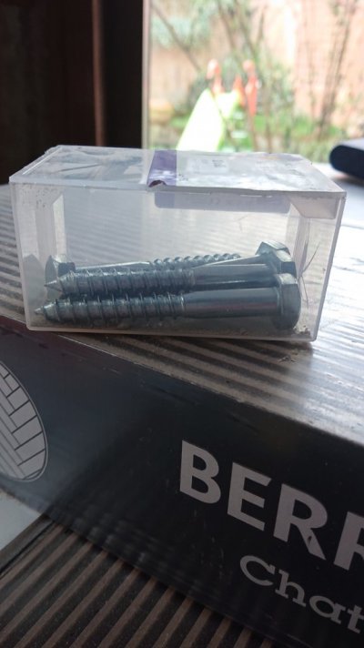

Wat zijn houtdraadbouten? Bouten van hout of stalen bouten die bedoeld zijn om in hout te steken?
buco
13 feb 2021
45
Misschien nog een bijkomende vraag, boor je dat best voor, zo'n houtdraadbout? Of gewoon erin jassen in die balk?
klusrob
27 jun 2011
1.921
1.100
Omgeving Eindhoven
Wel voorboren. Anders splijt je hout of breekt de bout. Een mm of 2 kleiner dan de buitendiameter geloof ik.
Ik ben zelf meer fan van tellerkopschroeven. Dat is hetzelfde principe, maar dan makkelijker indraaien.
Breken minder makkelijk en je draait ze erin met een torx-bit ipv en dop/ratel. En de kop is dunner, dus makkelijker weg te werken (in ieder geval minder uitstekend).
Of per hele verpakking
GerardusR
28 jan 2021
152
39
40
Terneuzen
Best voorboren. Onderzijde van de balk, die op de vloer staat, kun je bijkomend ook inlijmen met bv high tack kit. Dan is je verbinding gelijmd en geschroefd. Ik heb de bouten gebruikt in de foto, maar dan langer. 10 x 120 dacht ik. Ingedraaid met de boormachine met een dopsleutel op. Wel een slagschroevenmachine.
