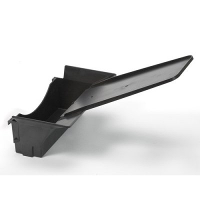

Sinds kort gebruik ik de tormek kloon met op dit moment nog de gewone steen. Voorheen sleep ik mijn draaibeitels altijd op een creusen maar die draaide eigenlijk gewoon te snel naar mijn gevoel. Het resultaat van de nieuwe is gewoon perfect voor de draaibeitels. Enige minpunt aan het hele ding vindt ik de waterbak die wat aan de kleine kant is. Na een slijpbeurt kan je toch wel gaan dweilen...

@René, je hebt toch van die waterbakken met een brede schuine kant er aan en met nog een losse plaat extra, Baptist verkoopt ze los, ik weet niet of ze op een kloon passen maar ik denk het wel?

Je kan voor die waterbak ook een plastic jerrycan afsnijden. Dat stuk tormek plastic kost haast hetzelfde als de goedkope kloon. Als je je machine op een plastic dienblad van de blokker of action zet, houd je je werkbank ook aardig droog.
