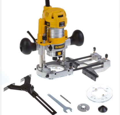

Er zijn hier al redelijk wat bovenfrezen de revue gepasseerd en bij deze zal ik er nog eentje toevoegen.
Al eens gekeken naar de dewalt D26204K? Ik heb deze al enkele jaren in gebruik en ben er zeer tevreden mee. Licht van gewicht, goede stofafzuiging, verlichting op uw werk waardoor je zeer goed ziet wat je aan het doen bent en krachtig genoeg voor alles wat je ermee wil doen.
Zit er bij deze DeWalt ook zo'n uitschuifbare geleiderails? Ik zie wel bij de specificaties staan "2 parallelgeleiders", maar zie dat niet op de productfoto terug?
En zit er ook een kopieerring bij, of is die er later op te zetten?
stav
4 jan 2019
69
40
Staden
Ja die zitten er bij, idd die parallelgeleiders. Ene voor de inval zool en 1 voor de vaste zool.
langsgeleider met de invalzool heeft een bereik van 20cm.
Er zat bij mij ook al een kopieerring bij van 15mm. Andere maten zijn ook verkrijgbaar. Ik heb er nog een 30mm bij gekocht. (als je die link opent zie je de kopieerringen aan de rechterkant staan bij accesoires)
