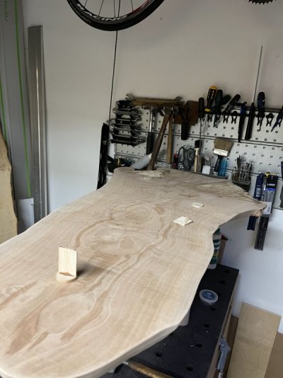

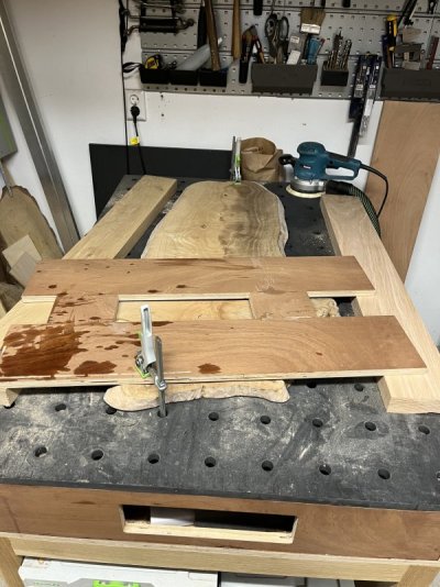

Dank voor jullie reacties. Ik heb twee foto's gemaakt van het project.
  • Je ziet op de foto's de onderkant van het blad (ligt op zijn kop)
  • Het beukenblad heeft een lichte kromming, dat is prima voor het tafeltje
  • Er komen 3 poten onder en deze moeten i.i.g. t.o.v. elkaar parallel staan

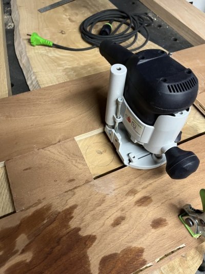

  • Hiervoor heb ik een setup gemaakt waarmee ik met de bovenfrees op de plekken van de poten een referentievlak kan frezen op het blad
  • Op deze referentievlakken boor ik gaten waar de poten door heen gaan
  • De poten steek ik door het blad heen, waarbij de diameter "verspringt" zodat het blad op een bredere diameter "rust" dan door het blad gaat . Dus 50mm gat en 70 mm poot, er ontstaat daardoor een dragende constructie
Het frezen van de referentievlakken is 1, maar het boren van 3 parallele gaten is dus 2. Ik wilde eigenlijk deze setup laten staan en dan i.p.v. met een bovenvrees, een boorgeleider gebruiken. En daarmee de gaten boren zodat je dezelfde hoek hebt als waaronder je gefreesd hebt.
Ik had een boorgeleider van UJK in gedachten, maar die is niet op voorraad. Ben nu dus aan het puzzelen hoe ik dit het beste kan doen.
Een kolomboor (ook al had ik die), lijkt met niet handig omdat het blad kromt en het om 3 parallele gaten moet gaan. Ik zie niet hoe je het blad, zonder heel veel stutwerk, 3 keer onder dezelfde hoek op een kolomboor kunt krijgen.
Het moet dus "uit de hand", maar met iets van geleiding (zoals de genoemde mal bijvoorbeeld @j1eke). Of toch met een drill guide?

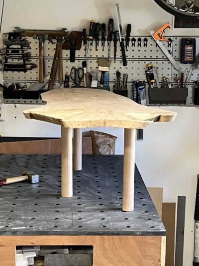

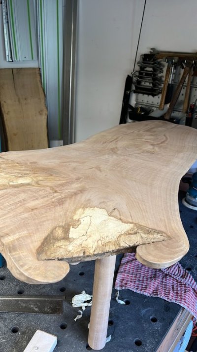

Dag allen, dank voor de interesse. Ik ben vergeten om een update te sturen.
1. Eerst conform de setup 3 parallelle referentievlakken gefreesd. Dit ging eigenlijk behoorlijk goed.
2. Ik heb een poot gedraaid van diameter 50mm, waarbij het laatste stuk verspringt tot 35mm. Hierdoor kan de poot door het latere gat gestoken worden en rust het blad op de verspringing naar 50mm
3. Onder de kolomboor heb ik op een klein plankje een gat geboord met de diameter van het latere forstnerboortje
4. Dit plankje heb ik op het gefreesde referentievlak gelegd en door het plankje het gat door het tafelblad geboord (als een soort malletje). Ik heb nu drie referentievlakken met een loodrecht (3,5 mm) gat er helemaal doorheen
5. Ik heb forstnerborenset van festool gekocht en de boor van 35mm laten geleiden door het voorgeboorde gat. Dat werkte eigenlijk uitstekend, het gat 'liep zo niet weg' en de boor sneed uitstekend door het harde beuken

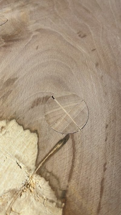

6. In de poot heb ik een sleufje voor een spie gezaagd
7. De poot met lijm door het gat gestoken (getikt) en de spie er met beleid ingeslagen. De diameter kwam vrij nauw en ik moest dit met een schuurpapiertje rondom licht afschuren. Anders kon ik hem er niet doorheen krijgen
8. Uitstekende stukje eraf gezaagd en geschuurd
9. Resultaat: muurvast en mooi recht
10. Kleine gaatjes bij het spietje netjes weggewerkt met het zaagsel en houtlijm
