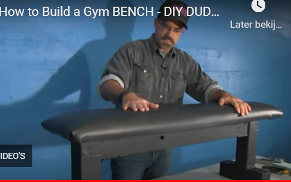

Hallo, ben bezig met het bouwen van een bench.
(Bench is te zien in de video)
Op 1:31 is te zien dat hij een stuk berken multiplex van 122X30cm van 19mm dik die hij even later op 8:35 gebruikt als rugleuning.
In praxis zijn er verschillende soorten berken muiltiplex platen te koop. (Helaas wel 1mm dunner dan wat ik zoek. Zal weinig uitmaken toch?)
ik heb het filmpje rond 8:35 bekeken
vergeef mij, maar ik heb geen 18:36 over om het helemaal te bekijken
wat jij als rugleuning betitelt, is volgens mij het zitvlak
toegegeven, hij gaat er op een zeker ogenblik horizontaal op liggen, dus zijn rug komt er op, maar daarom is het nog altijd geen rugleuning
maw het is een beklede bank zonder rugleuning
de draagkracht komt van het vertikale hout onder het zitvlak
of de zitplaat nu 18 of 19 mm is, maakt niks uit

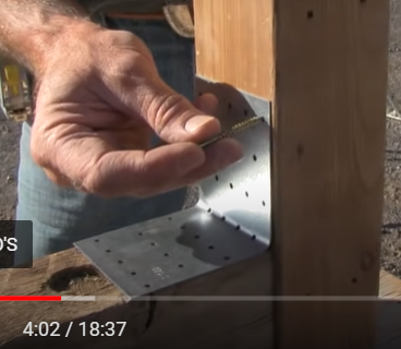

Meneer in video gebruikt op minuut 3:55 schroeven van "5.0/50mm", maar ik heb een heel zak "4.0/40mm" thuis liggen. Zal dat veel uitmaken? :oops:

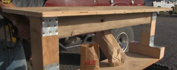

Even naar dat filmpje gekeken. Het is een beetje rare constructie vind ik, want hij monteert de dikke ligger *tussen* de twee korte verticale staanders. Beter is natuurlijk om die balk op de staanders te laten rusten.
Dan hoef je ook niet zo te knutselen met die spijkerplaten.
Naar mijn idee doet die lange balk op de getoonde manier niet zoveel: alle gewicht wordt gedragen door die amerikaanse metalen spijkerplaten.

Als je dit als drukbank gaat gebruiken helpt dit wel tegen buigen van de multiplex plaat.
Jouw plan is natuurlijk beter.
Daar had ik persoonlijk in het begin ook aan gedacht, waarom de maker de horizontale balk er tussen doet ipv verlengen en erop.
En nu zeg jij het ook, dus heb effe in youtube lopen lezen eronder. En er roepen een hoop wat jij roept. Maar er roepen ook er paar dat het te maken heeft met "torsional shear" (omvallen/omkantelen) van de bench. Zelf ga ik als extra wat bredere voeten eronder zetten (+10 inch per voet).
Want het laatste wat men wilt is tijdens het bankdrukken omkantelen en vallen. Dat kan gevaarlijk zijn, en dat moet men voorkomen en blijkbaar heeft de maker erover gedacht. Alleen heb ik hem niet erover zien praten, dus wie weet. Ik heb mijn hout al gesneden als in video, en deels alles in elkaar geschroeft. Ik denk dat qua veiligheid wel goed zit zo. 💪
