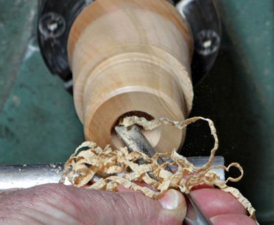

Kops hout is moeilijk met een bowlgouge (schalenguts) te draaien, jouw ring beitel is een goede keuze, ook een haak beitel gaat wel, sommige gebruiken een spindle gouge en dan in de ongeveer 2 tot 7 uur positie houden en van het midden naar buiten trekken, maar dat is niet makkelijk als je dieper moet, een spindle gouge is niet stijf genoeg voor verder over je toolrest te hangen.
Met een gouge naar binnen draaien, ben je tegen de draad in aan het werken, van binnen naar buiten ga je met de draad mee, werkt veel beter en gladder.
