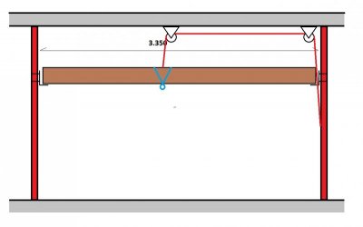

De belasting zoals het plaatje in jouw afbeelding is geheel anders dan in dit topic wordt besproken. De dwarsligger wordt niet of nauwelijks belast.

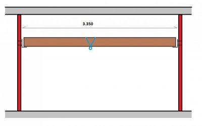

Ja, dit is precies de situatie. Het lastige aan twee boven elkaar is dat je wat hoogte verliest. Ik weet eerlijk gezegd niet hoeveel de vrije hoogte moet zijn, maar het is een optie. Dank voor het meedenken en de tekening.

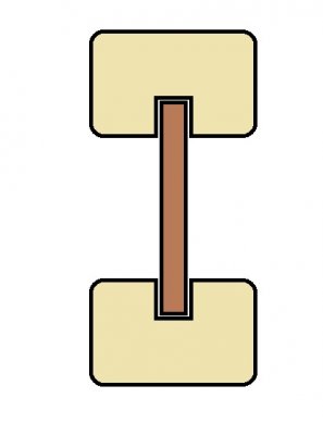

Mischien is het mogelijk om een balk te maken zoals hier geschetst. Dus met een kern van multiplex oid.
Zelf zou ik een zo groot mogelijke, maar handelbare balk pakken, en het gewoon proberen! Eventuuel zou je een klein lier kunnen gebruiken om de balk in het midden via plafond te kunnen hijsen. Dit zou teven als ondersteuning kunnen bieden.
