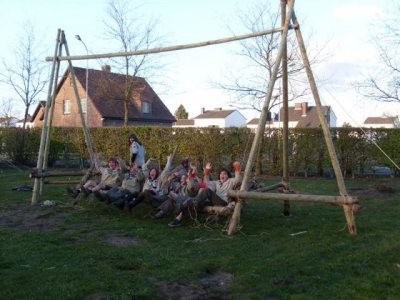

Grappige vraag :)
Nu ben ik verre van expert, maar aan een balk van 17 of 15 cm hoog durf ik een schommel hangen, er de horlepiep op dansen, noem maar op.
En als ie toch breekt... zal het pijn doen. Zou ze leuk vinden, toch? :rolleyes:
