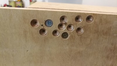

7 Pogingen gedaan. Daarbij ook nog wat hersteld omdat de bodemplaten te veel bij elkaar kwamen nadat ik de aanslag had versteld. IMG_20200620_122003.jpg
Met de 5 zaagsnede methode krijg ik steeds uit berekeningen dat hij naar 'beneden' bij gesteld moet worden. Daarbij merk ik ook dat er spelling op de rails zit. Ik ga binnenkort opnieuw beginnen en dan neem ik een grotere maat. Nu had ik 35cm genomen, met een aanslag van 3,6 cm dik en een achterkant van 1,8cm dik.
Iemand nog gouden tips waar ik op moet letten?
Ik houd het komende week even voor gezien en hoop dat mijn bestelde New mitre gauge snel uit China komt.

Wanneer je fences en dergelijke wilt afstellen/bevestigen, werk je beter met schroeven die geen verzonken maar een platte kop hebben. Eerst verzinken met een grotere boor (forstner bijv), dan het gat met een kleine boor afmaken. Op die manier kan je alles zeer precies afstellen zonder dat de geleiders telkens de plek van de schroef 'zoeken'

Goed vastklemmen met een lijmklem. DUn voorboren en dan vastschroeven met de lijmklem er nog op. Dan zal de fenche/aanslag als het goed is niet verschuiven.
Dit heb ik gedaan. De laatste keer ging het ook direct goed waardoor de rails goed gleden. Maar ik de rails sowieso niet goed gemaakt, blijkt nu. Er zit iets van speling op de rails.
Is dat verschil zo groot t.o.v. klemmen, voorboren, verzinken en vervolgens vastschroeven?

Het grote verschil is dat je (als er toch minieme aanpassingen dienen te gebeuren) alles veel makkelijker kan tweaken.
