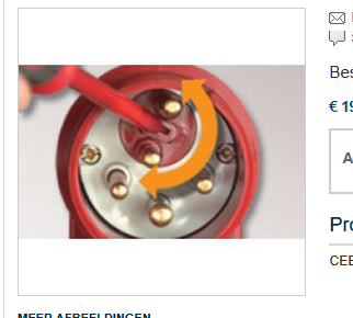

Felder/hammer heeft op een deel van mijn apparaten aansluitpunten gemonteerd waar de fase draairichting zonder de machine open te maken kan worden aangepast. Er zitten twee polen in die met een platte schroevendraaier gewisseld kunnen worden vanbuiten af. Wellicht dat dat bij jouw machine ook zo is.
Die fasewisselaar die je met een schroevendraaier kunt bedienen, blijkt er inderdaad te zijn. Nu ik die stekker van de machine haalde, kon ik dat pas zien. Snel de fasedraden in de kabel weer 'normaal' verbonden en klaar was ik.
