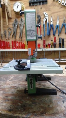

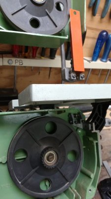

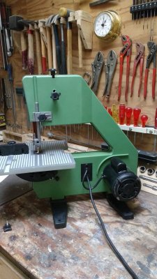

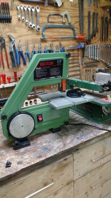

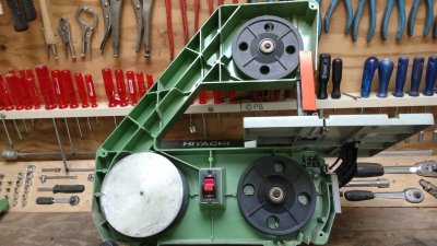

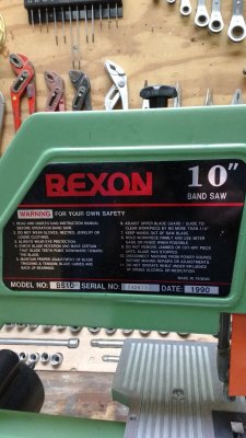

Ik heb deze week van een collega een kleine Lintzaag machine gekregen.
Voor mij de eerste, en nog nooit zo'n ding gehad, maar wel heel blij mee.
Het ding stond al jaren bij hem in de schuur stof en vuil te happen, en hij deed er niks mee!
Nu heb ik hem gisteren helemaal schoongemaakt en opgelapt, en er komt volgens mij nog wel een redelijk machientje naar boven.
Het lint wat er bij zat knapte gelijk al bij aanraking, de machine was al die jaren nooit ontspannen geweest.
Nu vraag ik me als leek af of dit het goede lint is.
Ik heb hier al rondgesnuffeld en ge-googeld, en weet niet wat ik hebben moet.
De lengte van het lint is 1425mm wat volgens de beschrijving op internet klopt, maar welke breedte en hoe veel tanden per inch of cm moet ik hebben, en hoe dik mag het lint zijn?
Ik hoef er niet al te scherpe bochten mee te maken en gebruik het hobby matig.
En waar kan ik die dingen het best bestellen?
Hierbij wat foto's :
2017-02-05 12.02.43.jpg2017-02-05 12.03.33.jpg2017-02-05 12.03.52.jpg2017-02-05 12.04.09.jpg2017-02-05 14.41.55.jpg2017-02-05 14.42.19.jpg
Het zijn 3 wielen waarover het lint loopt!

waar je het lint moet bestellen is denk ik een overbodige vraag (als je heb rondgezocht) er is 1 naam die altijd naar boven komt en zo een beetje dé huisleverancier hier !
smalle linten kun je bochten mee zagen, brede linten lopen mooier rechtdoor
Ga je gewoon zagen, schulpen of groen (nat) hout zagen...
Een quote van die betreffende leverancier (waar ik zelf nog een paar aantekeningen bij heb gezet
3/4" x 3/4 (Vari-Tooth) SuperTuff Premium – suitable for cutting seasoned wood – droog hout from around 10mm thick up to around 100mm thick and this blade leaves a decent finish and is very popular for veneer type cutting, book-matching, general purpose straight cutting. Produces a nice clean cut with minimum waste.
3/4" Fastcut – ideal for fast cutting thicker DIK DROOG HOUT seasoned wood from 25mm thick up to the maximum thickness the bandsaw can cope with.
3/4" x 3tpi Sabrecut – ideal for cutting green wood DIK NAT HOUT from 25mm thick up to the maximum thickness the bandsaw can cope with. This blade will also cut seasoned wood but has more set on the teeth than the other two so it produces a rougher finish. LET OP, EEN DIK BLAD KAN GEEN BOCHTEN ZAGEN ! DUS NEEM EEN SMAL LINT
For cutting shapes either a 1/8” (3mm), 3/16” (4.7mm) or 1/4" (6mm) blade can be used and a 1/4" blade will cut a radius of around 20mm which is ok for a lot of work but if you need a tighter radius then a 1/8” or 3/16” would be better. The only thing that stops most bandsaws running a 1/8” or 3/16” blade is the side guides – you just have to make sure that the side guides don’t damage the set on the teeth. If the bandsaw has solid type guides this can be a simple job of swapping them for pieces of scrap hardwood that then act as sacrificial guides.
10tpi and 14tpi are the most popular tooth pitches for radius cutting as these leave a good finish.
You could get away with the Sabrecut for green wood/rough cutting seasoned wood, the vari-tooth for general straight cutting as it will cope with cross cutting and cutting with the grain and then a narrower blade depending on what you think will work best for the curve cutting.
1/8” blades can be a bit of a pain to set up initially and a lot of customers start with a 1/4" or 3/16” initially and then go to the 1/8” blade once they’ve practiced with one of the easier to use blade.
If you have any questions, need any further information or need links to any of the blades on the website, please don’t hesitate in contacting me.
