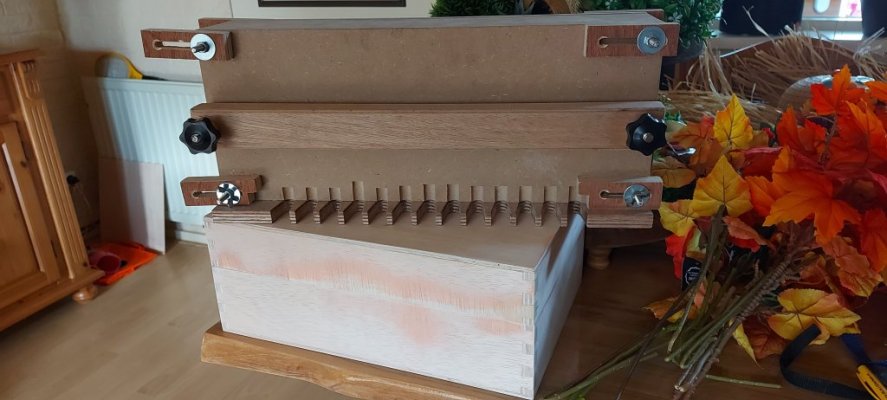

Ik heb een Dovetailtemplatemaster van Milescraft gekocht, om een mal mee te maken.
Nu is de mal aardig gelukt (na beetje bijstellen want de zwaluwstaarten waren te strak)
Omdat ik nogal met rug problemen van doen heb, wilde ik een kist maken om mijn deuvel spullen in te doen en het liefste natuurlijk met lichtgewicht hout.
Ik een plaatje hout gekocht bij de Praxis (populieren multiplex 12 mm)
Aangezien ik geen enkele ervaring heb/had met zwaluwstaarten te maken, dacht ik, zo lekker lichtgewicht hout.
Nou als iets blijkbaar bagger te frezen is op mijn freestafel dan is het wel multiplex (achteraf logisch), de stukken spatten er zo uit.
Maar goed na wat stroken weg gegooid te hebben, nadat er stukken uit miste, is het me toch redelijk gelukt om een kist te maken.
Echter kom ik bij het volgend probleem, die laag, daar schuur je zo doorheen, daar hoef je bijna niks voor te doen met schuren.
Ik heb natuurlijk wel 1 fout gemaakt, ik had de deksel en onderstuk in 1 keer moeten frezen en dan doorzagen, maar goed ik was al blij dat het lukte.

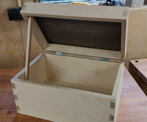

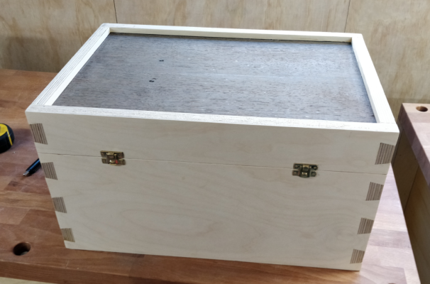

Precies, en nauwkeurig werken, niet denken, "ach, het is een beetje strak maar dat klop ik wel in elkaar", want dan breken de lagen los van elkaar.

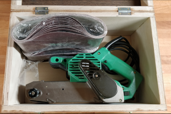

Zelf wel eens wat grote opbergbakken uit 15mm berken multiplex gemaakt, gaat prima hoor.
De groeven voor de bodem heb ik zelfs met een ploegschaaf gemaakt (denk dat ik daar nu de freestafel voor zou gebruiken), en dat was nog wel even opletten om te voorkomen dat je dwars op de nerf heel het materiaal naar de gallemiezen helpt.

@H@ns Ja ik denk dat ik het maar eens met vuren of grenen ga proberen, dat zal vermoed ik veel beter gaan.
@JochemK Tja maar ik doe het graag op de freestafel, en ja klopt helemaal je bent zo door dat laagje heen.
En gebruik je bij die 15mm gewoon een pianoscharnier?
@LFlab Ja de eerste keer zat het zo vreselijk straks, dat heb ik maar eens versteld, en ging nadien stukken beter.
