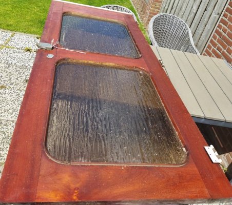

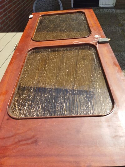

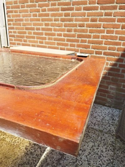

Ik heb onderstaande buitendeur gekregen.
Deze geeft aan dat het van teak is, maar daar heb ik mijn twijfels bij.
Hout lijkt me net te "rood" voor teak.
Heeft iemand een idee welk houtsoort dit is? Mahonie of Meranti?

Lastig te zien op de foto's, maar de kans dat hij gebeitst is lijkt mij groot (gezien de kleurverschillen op de latjes rond het glas)
De kleur zegt dan niet heel veel.

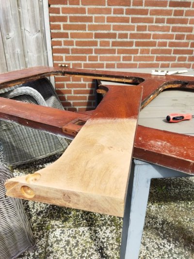

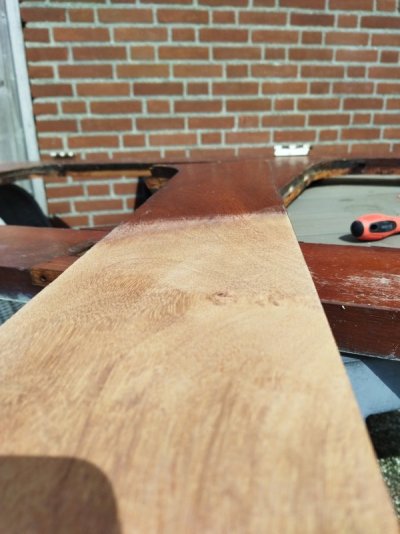

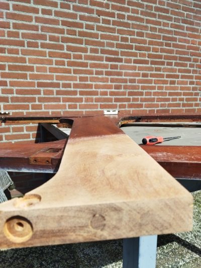

Ah, ik heb even een stuk ertussen uitgezaagd en opgeschuurd.
Ook heb ik op 2 plekken ingeboord.
Het hout is inderdaad lichter geworden. Is het dan toch teak?

Je voelt het aan je handen. Als ze zacht aanvoelen na het schuren is het teak. Gezien het ontwerp van de deur is daar best een goede kans op. Teak deuren werden vaak gekleurd voor het aflakken.

teak kun je gemakkelijk herkennen aan de geur, ruikt naar leer. Op vers gezaagd of geschuurd hout onmiskenbaar. Gr Harry
