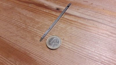

Volgens mij begin ik het slijpen met de slijphulp aardig door te krijgen. Ook de kleinste beiteltjes van m'n combinatieschaaf kan ik er mee slijpen.
Maar ik kan ook wel begrijpen dat mensen die regelmatig moeten slijpen en dit niet uit de losse hand willen doen, voor een stukje kwaliteit zoals bijvoorbeeld de Lie Nielsen gaan.
