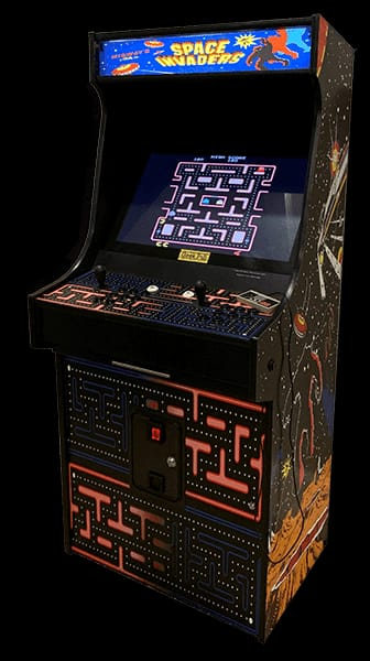

Mijn zoon wil een Arcade kast gaan maken en dacht daarvoor een OSB plaat te kunnen gebruiken, ik zei al gelijk dat het beter was om multiplex te gebruiken, maar het prijsverschil tussen beide heeft hij nog wat moeite mee.
Mijn vraag hier is dus, is OSB hiervoor geschikt?
Dit is het idee:
Afwerking zou weleens een wrap/sticker kunnen worden.

Volgens mij eerder het materiaal waar ook aanhangers enz. mee gemaakt worden, dus twee dunne aluminiumlagen met schuimkern. Alternatief: het materiaal dat voor gezeefdrukte reclameborden gebruikt wordt. Kocht ik vroeger bij Vink Lisse. Geen idee of dat nog bestaat.

structureel is OSB zeker geschikt maar als je wil wrappen heb je een vlakke ondergrond nodig lijkt me.
in dezelfde prijsklasse kan je voor (niet vochtwerende) spaan of MDF kiezen.
MDF is zwaarder maar heeft het voordeel dat de zaag kanten ook glad zijn.
multiplex is minstens x2 tenzij je naar een underlayment plaat gaat maar die zijn ook niet erg vlak.

Ik zou gaan voor spaanplaat met die witte melamine erop, zo glad mogelijk, want dat wrapping vinyl is dun, anders zie je de textuur door het folie heen.
En dan de randen uit laten steken en er een robuust kantenband op zetten.
Dat materiaal wat Bert noemt is ook een optie, best duur volgens mij?

Ben benieuwd of daar de wrapping folie goed op blijft zitten, misschien moet je het dan eerst lakken.

Als je goede underlayment heb zoals varelplex ( grenen) ipv elliotis die is meestal wel vlak dus dat hoeft ook geen probleem te zijn. Alleen ligt er ook aan hoe je delen in elkaar gaat zetten. Schroeven op kop van spaanplaat is vaak niet erg handig omdat het vlokken zijn en sneller beschadigd of zelfs stukken loskomen
