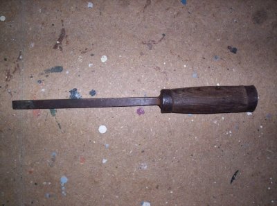

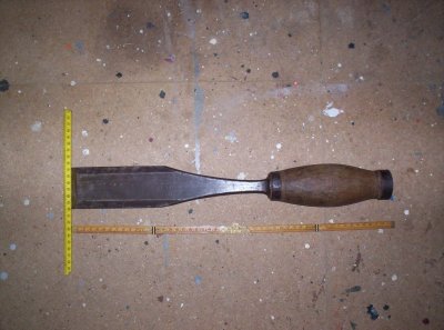

100_6788.jpgfoto 1 molenmakers beiteltje van 1898 met eiken heft 100_6786.jpgFoto 2 drie gutsen met een eiken heft van voor 1880

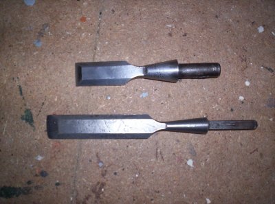

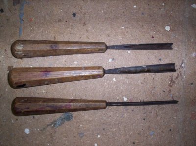

100_6785.jpgfoto drie hak beitel met een eiken ton handel vroeg 1860100_6787.jpgfoto 4 ronde en vierkante arend net uit de schoonmaakazijn schitterend he, waren verschrikkelijk veroest
Die zijn zeker mooi!
