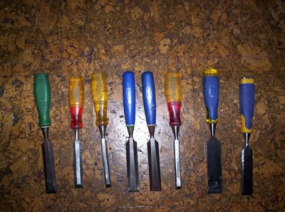

Kun je foto's daarvan publiceren?

hier een foto met de marples beitels met plastic handel series, van 1975 tot 2000 mijn excuus voor de slechte foto mijn camera begeeft het denk ik.
Van links naar rechts, is oud naar nieuw, je kunt aan de beitels al zien wat de betere afwerking is, qua kwaliteit zijn de effen blauwen de betere, de meest rechtse de eerste gemaakt in China, de tweede van rechts is de laatste serie gemaakt in sheffied, en ook meteen de beste kwaliteit, de rest zijn van wisselende kwaliteit

hoi Marplesfan,
dat is leerzaam, jammer dat de kwaliteit wisselvallig was.
Teruglezend blijkt uit je informatie trouwens ook dat mijn goede , "oude" Marples dus uit dezelfde periode stamt als die twee slechte die ikzelf kocht.
