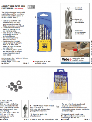

Waarschijnlijk de meeste verkochte houtboren set van Fisch is een 25 delige set, artikelnummer 013G0025K01
Het is volgens mij NIET deze set:
Prijs 50,15.
Het artikel nummer van die set, kan ik bij Fisch nergens terug vinden.
Zelf heb ik de set gekocht bij Mima.de. € 68,15 exc. verzendkosten.
