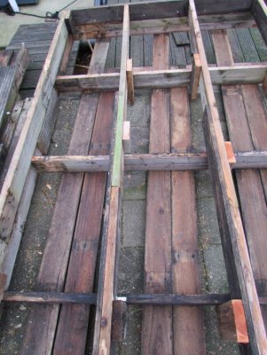

Andre,
Dit zijn een paar foto's van het oude vlot net na en in aanbouw.
er zitten totaal 88 vaten van 20 liter in verwerkt. De onderste lange planken waren oude vlonder planken, die moesten voorkomen dat de vaten naar onder weg konden.
En het ligt dus deel in he water, hoeveel hangt dus sterk af van het totale gewicht.

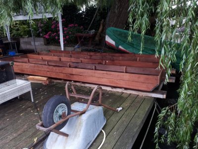

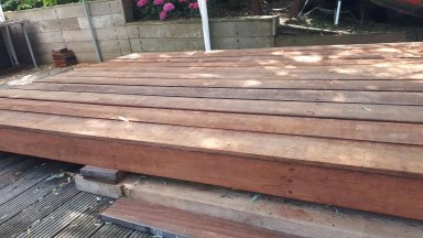

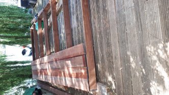

In de afgelopen 2 weken een begin gemaakt en maar eens de boel op gaan zetten

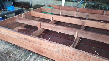

Begonnen met het onderframe
En dan daar een bodem op, anders heb je met varen allen maar planken dwars op de vaarrichting onderin

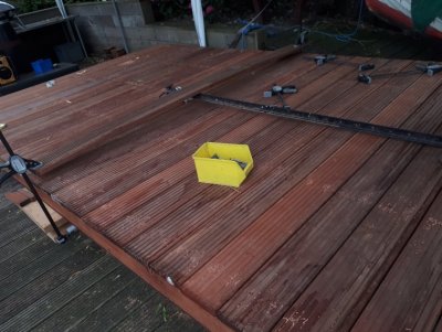

het dek erop:

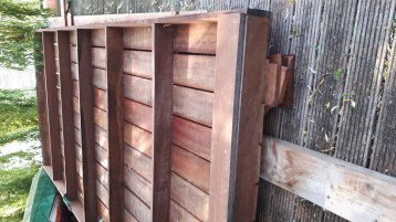

En omgedraaid, dit viel glad niet mee, weegt nu al ongeveer 200-300 kilo:

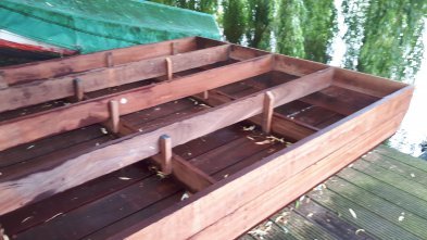

Dan het bovendeel van het frame erop:
voorkant iets aangepast voor het varen:

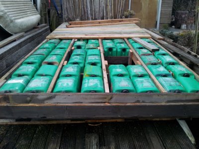

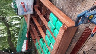

Dan kunnen de vaten erin:

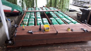

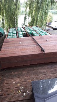

meer vaten en het begin van het dek:
En verder dan dit ben ik vandaag niet gekomen:
fantic
22 mrt 2015
957
12
prov Utrecht

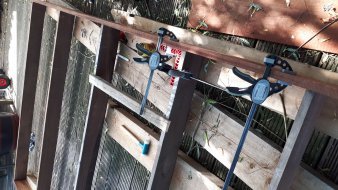

Zaterdag heebn we het dek verder afgemaakt, de sergeant op zijn plek houden om de planken recht vast te zetten, (herken je hem Bijtel?):
Toen hij eenmaal dichtlag moest alleen de voor en zijranden nog worden afgezaagd (helaas geen foto's van gemaakt)

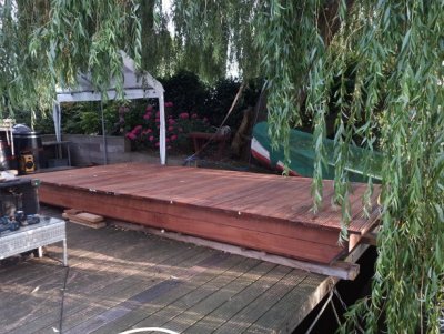

Het geheel ligt op lange dikke balken (7x30 ofzo) om de druk op de vlonder eronder op te vangen (de laatste meter heeft geen ondersteuning), erboven staat een echt grote truerwilg, hier hebben we sjor en hijsbanden in vastgemaakt, onder de balken door een paal van 7x7 gestoken die links recht onder het vastmaak punt hing maar rechts moest het echt schuin, daar hebben we een extra sjorband aan vast gemaakt die de band op zijn plek hield. Op de balken lagen 8 ronde palen van 6cm dik op de dikke balken, hierop rolde het geheel goed.

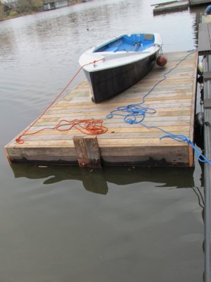

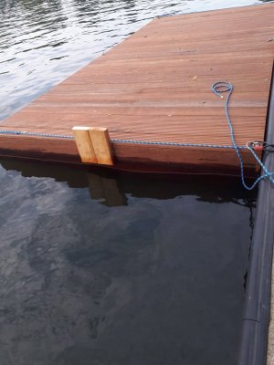

Op zondag hebben we de boel richting het water geduwd met 7 man met flink wat snelheid ging hij echt mooi te water. Later nog even een tijdelijke motor steun erop gezet zodat ik m naar huis kon varen waar hij er nu zo bijligt:
