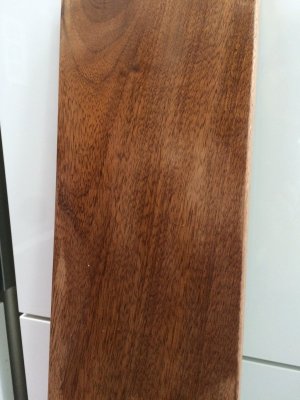

Een soort die nog niet genoemd is, maar zéééker de moeite is. Heel hard te verwerken, zo robuust als maar kan, prachtige kleuren ... OKAN hout !
Behandelen kan perfect met OSMO 420 Extra clear.
Dit is een foto van mijn OKAN hout ter info
attachment.php
L.N.
11 jul 2014
2.139
974
attachment.php
Zo, dat is ook mooi hout! Hoe lang ligt het er al en is de kleur veranderd? Kun je een indicatie geven van de prijs per plank of per vierkante meter?

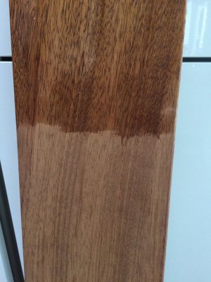

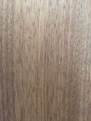

Gisteren ben ik bij Ecomat geweest en daar hadden ze Guiana/Gujana. Erg mooi! Wel tropisch, maar ze verzekerden dat de certificaten in orde zijn. Ik geloof wel dat ze hun best doen om dat te controleren, maar heb toch nog wat twijfels.
Het bovenste stukje is natgemaakt.
Het hout heeft een mooie tekening
