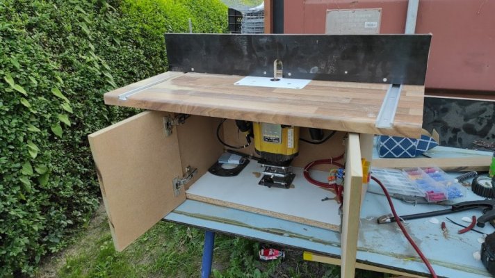

Ik heb een freestafeltje gebouwd, hierbij heb ik dan tegelijk een mal voor tandverbinding gemaakt. De afmetingen en zo kloppen, maar de frees hapt enorm in het multiplex en mdf waarmee ik het testte. Oorspronkelijk had ik het idee om met 12mm multiplex een kistje te bouwen, maar doordat de frees de laagjes wegslaat zal het nergens op lijken. Welke makkelijk verkrijgbare betaalbare houtsoorten kan ik hiervoor gebruiken?

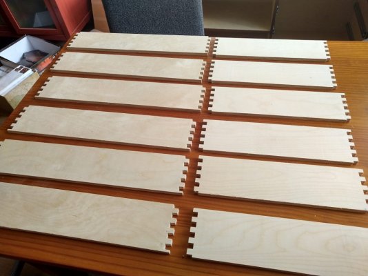

Met multiplex (berk) kan je prima vingerverbinding maken op de freestafel.
Als je een goede langsgeleider hebt met slede, kan je meerdere planken tegelijk doen. Dan heb je maar één stukje resthout nodig per meerdere stukken goed hout.
Ook kan je als je het netjes uitlijnt, het restplankje aan de achterkant hergebruiken. Zonder achterkant ga je geheid veel tearout krijgen.
Een goed bitje helpt ook. Voor de freestafel zou een upcut spiraalbit handig zijn. CMT heeft mooie bitjes voor niet al te veel geld.

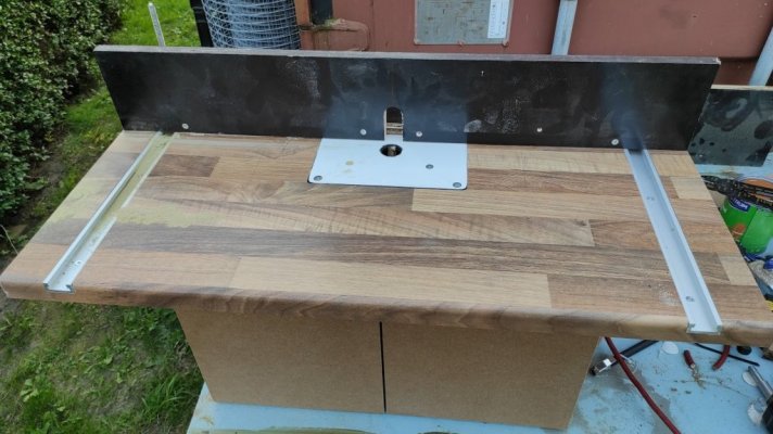

Mooi! Aan de langsgeleider wordt nog gewerkt, maar denk dat er potentieel in zit. Heb je toevallig een link naar zo'n spiraalbit? Vind de prijzen enorm uiteenlopen ...freestafel1.jpgfreestafel2.jpg

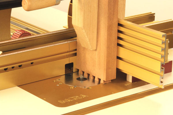

De langsgeleider die ik gebruikt heb was een incra router fence met haakse geleider.
Dat ding is echt ideaal voor vingerverbindingen/dovetail. 1633330703554.png

Net eentje bij Amazon besteld. Heb je een typenummer van uw incra fence?
Helaas niet mijn eigen router, maar hij is hier te krijgen.
Incra is niet goedkoop, maar wel het mooiste systeem wat ik tot nu toe heb gezien.
Vooral voor vinger/dovetail is het instelmechanisme met templates echt super makkelijk.
Zeker aan te raden als je vaker mechanisch vinger/dovetail verbindingen wil maken.
