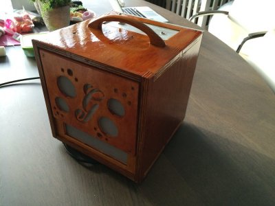

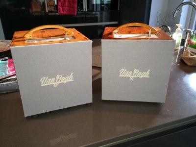

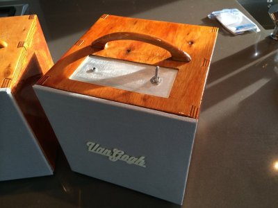

Mijn kistjes zijn inmiddels af. Uiteindelijk heb ik ze gemaakt van Mahonie multiplex. Zie voor het eindresultaat de bijgevoegde foto's.

Dat zijn mooie kistjes geworden Harm! Kun je eens beschrijven hoe je de "inhoud" hebt gemaakt? Ik heb ook wel eens zitten denken wat ik met m'n Pi's zou kunnen maken en zo'n airplay speaker lijkt me wel wat.

Qua kisten ziet het er mooi uit, over de afwerking ben ik minder enthousiast. Ik denk dat je met nog een paar schuur- en lakrondes het geheel er nog veel mooier uit kan laten zien...Da's natuurlijk alleen mijn persoonlijke mening hoor

Er valt mij iets heel anders op :p
Voor de de functionaliteit van de zwaluwstaart verbinding zitten de staarten en nesten verkeerd om.
Om goed gebruik te maken van het klemmende effect van de zwaluwstaart had de bovenkant de zijkant moeten zijn.
Op deze manier voegt de zwaluwstaart geen extra waarde aan de onuittrekbare verbinding.
Misschien is dit niet belangrijk voor dit kleine kastje. Maar toch.

@zweihaak: Dat had ik inderdaad ook gezien. Maar ik heb er bewust voor gekozen ze zo te maken. Ik vond het in dit geval mooier ogen. Voor het kistje maakt het niet zoveel uit.
De afwerking is inderdaad nog niet top. Omdat het een kerstcadeautje was heb ik nogal moeten haasten om de kistjes af te lakken. Dat heeft niet tot het allerbeste resultaat geleid.
