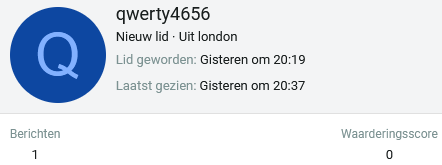

Heb bovenstaand bericht gerapporteerd.
Mocht @qwerty4656 toch eerzamere bedoelingen hebben dan ordinair spammen, dan hierbij mijn welgemeende excuses :cool: en van harte welkom.
