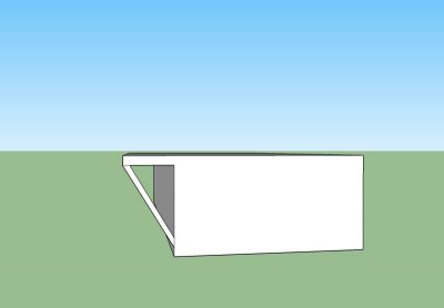

Waarom overschrijd je dan het maximum toegestane aantal m2, bij de variant schoren naar de muur?
Ik bedoel dus zoiets:

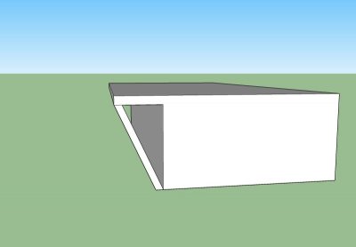

Of dit zou nog beter zijn:

Voornamelijk uit esthetisch oogpunt moet ik toegeven. We zouden graag een erg strakke look bekomen. Ja ik weet het; waarom gemakkelijk als het moeilijk kan hé ; )
