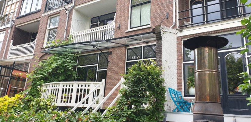

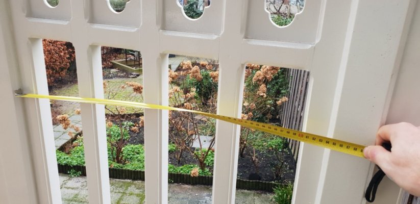

Hoi!
Ik wil graag een kopie maken van de balustrade zoals mijn buren. Maar ik heb een paar vragen die hopelijk door dit geweldige forum beantwoord kunnen worden.
Ik wil de balustrade dus compleet zelf fabriceren. Dus met freeslijnen en pen en gat verbindingen. Maar hoor ook jullie advies graag.
Eerste vraag gaat over het houtsoort wat ik moet kiezen. Volgens mij is wat er ooit is gebruikt(vroeger) voor het balkon van de buren amerikaans grenen. Maar er zijn tegenwoordig meer opties. Ik ga het volledig behandelen zodat het de weersomstandigheden aankan. Dus gronden en aflakken. Dus naar mijn idee hoeft het geen hardhout te zijn. Maar douglas is weer moeilijk mooi te frezen begreep ik.
Is een grenen soort hier dan toch het beste voor? En ik neem aan volledig in 1 houtsoort.
Tweede vraag is of iemand iets vergelijkbaars heeft gemaakt om te delen(ervaringen)?
Derde vraag is een vraag voor mijn freesmachine, ik heb een DeWALT 900 watt maar wel veel en aanpasbare toeren. Maar ik zit voor dit project te kijken naar een nieuwe freesmachine met 2300 watt, maar minder toeren. Is met zo'n project de toeren belangrijker dan de wattage van een freesmachine?
De bovenfrees zou ik in een freestafel gaan monteren, zodat ik met een tafel geleider kan werken.
hierbij wat foto's van het gewenste resultaat.
Ik hoor graag jullie gedachten!

Zo op de 2e foto te zien eerst in elkaar gezet en daarna gefreesd.
Verder zie bij de buren een glazen afdak, weet niet hoeveel water dat tegenhoud maar minder regenwater is wel een factor.

En dan kun je er toch ook nog voor kiezen om de hekjes eerst in elkaar te zetten en dan te frezen, zou je een proefje moeten doen en bekijken of je dit mooi vind.
