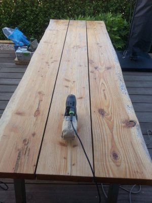

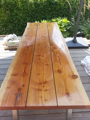

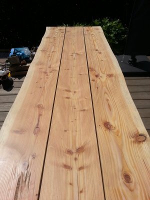

welk hout is dit en hoe afwerken?
Paulo1997
27 dec 2013
259
Pijnacker
ik denk dat het hout douglas is maar dat weet ik niet zeker.
maar hoe kan ik dit het beste afwerken.
van fabriek uit zat er een dun lak laagje op. Dat heb ik er af geschuurd en de tafel 3x in de lijn olie, verdund met terpetijn, gezet. Maar nu is de tafel helemaal vergrijst.
dit jaar wil ik het opnieuw behandelen maar hoe kan ik dit het beste aanpakken zonder dat het vergrijst.
ik denk eerst schuren tot je het gewone hout weer ziet en dan weer een paar keer in de lijn olie maar kan ik dan nog een laag .......... aanbrengen zodat de tafel niet vergrijst?
of moet ik gewoon meer lagen lijnolie aanbrengen?
alle tips zijn welkom.
