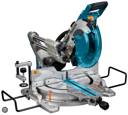

Hallo,
Gezien wij nieuw gaan bouwen en ik veel zelf ga doen wil ik tzt de zaagbladen van mijn zagen (Makita DLS111 en Dewalt 7492) gaan vervangen.
wat is een heel goed blad voor de Makita? Liefst een CMT als dat kan. En hoeveel tanden is verstandig?
Groeten Ben.

Wat ga je er mee zagen? Voor bouw hout gebruik je een ander blad, dan voor bijvoorbeeld laminaat.
8.217
2.643
Voor bouw zou ik een 24 tands wisseltand blad nemen. Als je graag een cmt blad wil, dan bestel je die.
8.217
2.643
Voor de dewalt voor hout schulpen 24 tands. Ga je veel plaatmateriaal zagen, zou ik voor 48 tands gaan.
