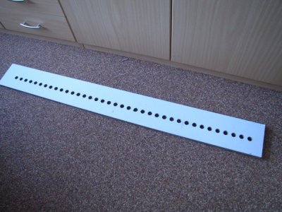

Waarom niet gewoon een mal zelf gemaakt. Neem een stuk mdf en boor er om de 32mm gaten in ter grootte van je kopieerfrees.
Aan een zijde een aanslag maken en klaar is mal. Vastzetten met een lijmtang. Gebruik deze al jaren en gaat erg goed en snel.
Een 5mm freesje doet de rest.

Omdat het maken van een mal die accuraat en flexibel genoeg is veel tijd kost. En tijd heb ik helaas nooit genoeg.
Het lijkt me een hoop gedoe om een mal als die van Hettich te maken, die breed inzetbaar is en ook met pinnen de vorige boring kan gebruiken als referentie bij langere boringen. Dan is de mal van Hettich mijns inziens geen slechte deal, alleen lijken de boren erg prijzig. Daarbij geef ik er de voorkeur aan om een bovenfrees te gebruiken. De vraag is dus wat de diameter is van de gaten in de Hettich rail en of daar een kopieerring voor te krijgen is.

@ emilio, het was maar een grapje, maar wel een erg gaaf filmpje dat je van je ontwerp gemaakt hebt.
Het justeren van de mal van akwadraat lijkt me niet zo'n probleem als je er 2 pennetjes van 5 mm in de laatste gaatjes stopt. 1 keer een LR32 lenen, of nauwkeurig aftekenen. 1 kant vlak met de voorkant van de kast leggen, lijkt me supersnel te doen!

emilio,
Mijn mal gaat al jaren mee, en waarom moet ie zo precies en accuraat blijven?
Als je een kast maakt met gaten, heb je 4 keer een rij gaten nodig.
Als de mal een klein beetje af zou wijken (wat bij mij nog niet is gebeurd, omdat de frees de mal niet raakt maar de kopieerring) dan zal bij al de 4 rijen gaten dezelfde (minimale) afwijking ontstaan. (dus ik zie zie het probleem niet echt.
Deze mal is in tijd van een uurtje gemaakt van een stukje afval.

Leuk filmpje, mooi simpel jiggie:)
Ik zou er een messing/alluminium/ijzeren bus in persen trouwens.
Het is natuurlijk ook wel een leuk idee om een dergelijke contraptie te maken geschikt voor whatever kopieerring dan ook, ben je gelijk klaar, en werkt ook zeer nauwkeurig.

Idd een leuk systeem, boorbussen met flens erin ( zijn van gehard staal) en klaar, je kunt er natuurlijk ook een paar naast elkaar boren, gaat sneller.
