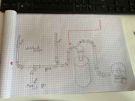

Oké daar kom ik wel uit. Graag jullie meningen over onderstaan 50mm pvc systeem met 45 graden bochten systeem zie foto in bijlage:
Any tips opmerkingen zijn welkom !
Betreft een paar vragen:
1) Kan ik nog een extra aftakking maken (in rood) om de andere kant op te gaan?
2) waar zet ik de schuifjes om de buizen dicht te doen? Bij de T-splitsing/ bocht of bij het apparaat zelf ( afkortzaag / boor)
3) maakt het nog iets uit als ik de stofzuiger iets hoger zet om de afstand tussen cycloon en stofzuiger te verkleinen?

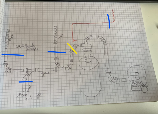

Je zult m.i. iets van 'blast gates' / schuiven moeten toepassen om steeds maar 1 tak 'actief' te hebben, anders hou je wel erg weinig debiet over.

Bij iedere tak. Hoe eerder na de aftakking hoe beter, maar het moet wel werkbaar blijven. In de praktijk zie je mensen ook vaak de afsluiter maken daar waar de flexibele slang begint.
Bijvoorbeeld zoiets als hieronder. Geel zou nog een extra afsluiter kunnen zijn om die ene tak in 1x af te sluiten. Hou er wel rekening mee dat als je de ingang van je cycloon helemaal afsluit en je zuiger aanzet, je vat kan inklappen.

Oké dat is duidelijk dan is het dus beter om de ‘hoofd pvc buis’ boven te laten lopen zodat ik de blast Gates dichterbij kan zetten right?
Even voor de duidelijkheid geel dicht en rood open is geen probleem dan?

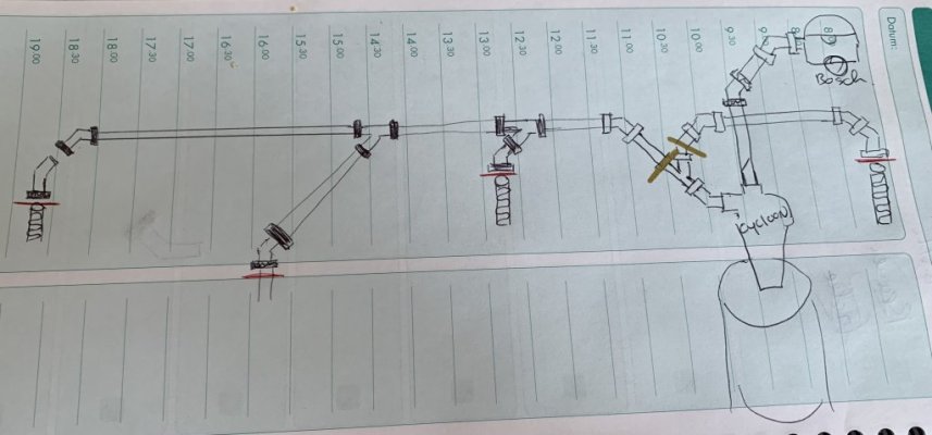

Mooi uitgetekend, geeft een goed beeld van wat je wilt gaan bereiken. Daardoor vraag ik mij wel af of dit allen niet wat ambitieus is voor de Bosch zuiger. theoretisch zal dit heel mooi werken. maar de hoeveelheid lengte, bochten en alle oneffenheden tussen de koppel stukken gaan waarschijnlijk voor een flinke weerstand/drukval zorgen. Hierdoor hou je miss niet genoeg zuigkracht over op de plekken waar je wilt gaan afzuigen.
je zou eerst alles eens kunnen monteren zonder te lijmen om te testen wat de zuigkracht is op de gewenste posities. Het zou natuurlijk zonde zijn van de materialen, kosten en moeite als het uiteindelijk niet werkt zoals verwacht.

precies wat het plan is! het gaat overgens om een afstand naar links van de stofzuiger van ongeveer 3 meter / en naar recht 2 meter...
ik koop gewoon van het weekend een hoop bochten en ga eens wat testen. inmiddels is het ontwerp een beetje aangepast om zo min mogelijk bochten te gebruiken.
1) ik vraag mij nu af misschien is het handig als ik de stofzuiger wat hoger zet ergens op een plank, dan heb ik weer een bocht minder.
2) Ook denk ik er over na of het verstandig is om bijvoorbeeld (met geel aangegeven hieronder) om een soort van 'hoofd blast gates' te maken misschien dat dit werkt om meer kracht te behouden.
3) ik zeg deze voorbij komen om als gate gebruiken Gate Valve schuifkraan 50mm echter kan ik dan niet zien of hij open of dicht is natuurlijk :D
Hoe meer tips en info hoe beter!
Dat kun je wel want de hendel draait volgens mij maar een kwartslag.
Overigens lijkt dit me niet een ideale blastgate, ik denk dat er veel stof achter / in het mechanisme blijft hangen en dan doet hij het niet meer.
Je kunt ze eenvoudig zelf maken. Het volgende filmpje legt het prima uit.

Ziet er prima uit.
Gebruik ook zo weinig mogelijk flex slang.
Maar uuhh ...... een Bosch GAS 35 L AFC heeft 1200 watt, 35 mm slang en 35L opslag. Je stelt schoonmaken uit met een cycloon, prima. maar wat komt er allemaal aan te hangen?
Ik denk dat je geld weggooit als je voor deze stofzuiger pijpen aan gaat leggen.
Capaciteit ben je zo zat, om vervolgens weer geld uit geven voor een paar maatjes groter en meer.
Mijn advies. Sleur die stofzuiger nog even door de werkplaats heen en weer naar alle apparaten die je gebruikt en spaar voor een goed systeem met minimaal 100mm, beter nog 125mm of groter, buizen systeem met bijbehorende afzuiger. Marktplaats staat vol met semi pro en pro systemen voor een prikkie.
Hier een goedkope die wat liefde kan gebruiken. Nieuw filter er op als de aansluiting 50 cm is, betere/vaste pijp er aan volgens jou ontwerp, en je bent al een heel stuk verder. En die kleintjes doen al gauw 1200 kub.
Succes met de hobby. 😅
