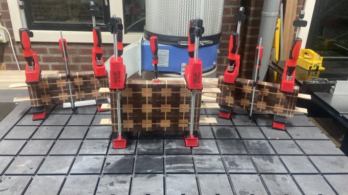

Het is best nog wel wat werk om een kopshouten plank te maken maar al met al goed gelukt.
Stukjes noten en esdoorn;
Geschaafd en deels verlijmd in lengterichting.
In het juiste patroon verlijmd en nog wat met de hand na-geschaafd:
Strips gezaagd en kopshout omhoog gelegd in het juiste patroon. Microjig maakt het leven wel een stuk makkelijker! (na de foto wel wat extra klemmen erop gezet natuurlijk)

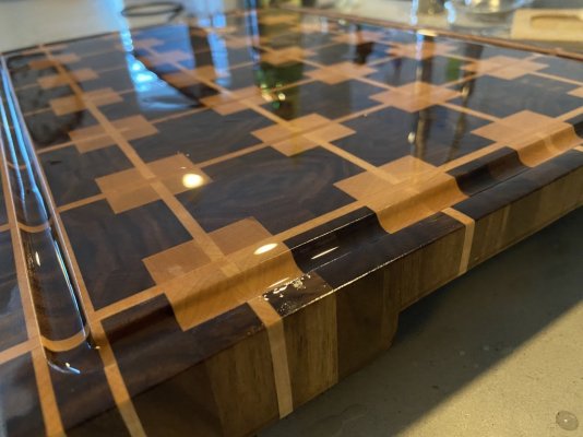

Na het schuren ziet het er dan zo uit. Opgeschuurd tot korrel 240 met een beetje water voor de foto. Morgen nog een keer met korrel 320 alles afschuren en dan in de olie zetten...

Ik dacht nog genoeg minerale olie te hebben maar schijnbaar was dat toch op... Destijds via amazon iets wat "food grade" was besteld en op voorgaande planken ging dat prima. Ondertussen was het niet meer te bestellen en gek genoeg zijn de producten die ik met vertrouwen durf te gebruiken best lastig te vinden.
Uiteindelijk maar even naar de AH gereden en (na het lezen van diverse topics hier) maar voor druivepitolie gekozen. De prijs valt me nog aardig mee ook! Ben benieuwd hoeveel er in gaat! Ik heb tot dusver zo'n 100-150ml gebruikt schat ik in.
