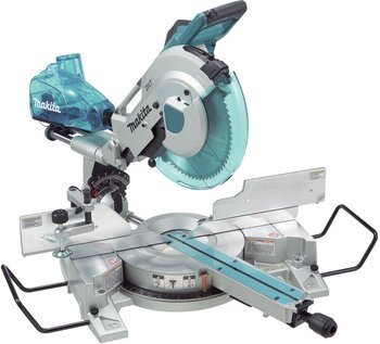

Iets goedkoper dan een kapex, Makita LS1216LB.
Beetje googelen voor een gunstige prijs iets boven de 800.
