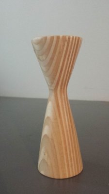

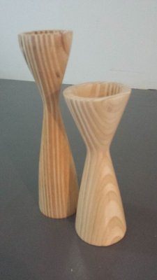

Onlangs zag ik een set kandelaars op Pinterest en ik wilde die proberen na te maken. Dus ik Rick gemailed en gevraagd of hij zulk soort hout had of kon samenstellen en het formaat aan hem doorgegeven. Rick zou echter Rick niet zijn wanneer hij rucksichtloos dat in elkaar gezet had maar hij gaf me eerst een tip had hoe ik dat zelf goedkoper voor elkaar kon krijgen aangezien ik eerst even wilde testen. Het zijn namelijk mijn eerste kandelaars. (thanks Rick!)

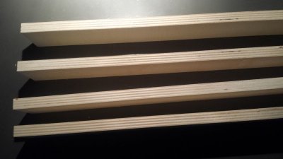

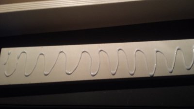

Ok, ik met Rick zijn tip aan de gang gegaan en bij de Praxis een plaat Multiplex gekocht ;). Verzagen, op elkaar lijmen en draaien maar na 48 uur drogen.
Ik zelf vind de kleine qua vorm het mooist maar ben benieuwd naar jullie mening, ik wil er namelijk nog 2 maken voor een setje, alle 3 in een iets groter formaat. Zeg maar de Daltons maar dan met zijn drietjes ;).

Vindt de linker wat sierlijker maar niet gek voor een stukkie multiplex

Ze zijn gestest en ze staan gelukkig steviger dan ze er uitzien. Maar de tip van een gewicht onderin neem ik ter harte en ga ik ff onderzoeken.

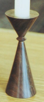

Wim best netjes gemaakte kandelaars, en een vorm die al dikwijls gemaakt is bij verschillende hout draaiers, zelfs Ik heb enkel van soortgelijke vorm gemaakt, en ja een lood gewicht maakt het wel veiliger voor stabiliteit.

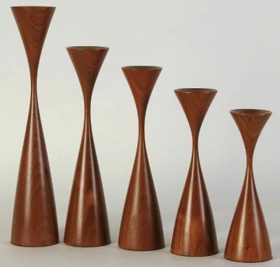

Van deze heb Ik er verschillende gedraaid, en maar slechts een en niet zo’n goede foto ervan, dan nog een foto van kandelaars gemaakt bij een heel bekende hout draaier die zo’n beetje de beginner was van de nieuwe hout-draai kunst, Rude Osolnik, enkel jaren geleden overleden.
Hij heeft duizenden van deze soort kandelaars gemaakt, allemaal met gewicht in de bodem, Ik vind deze kandelaars prachtig :)

Oeh.... Die zijn inderdaad prachtig! Daar kan ik lang naar kijken...
Maar zo te zien is dit voor lange kaarsen, daar is sneller een gewicht voor nodig dan bij waxine lijkt me.
