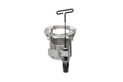

Voor wat het waard is, nog even een opmerking. De GMF1600 CE is een ietwat krachtigere nieuwere versie van de 1400. Ik zou niet meer naar een 1400 op zoek gaan, ze zijn ondertussen moeilijker te vinden. Waar je wel op moet letten is de leveringsomvang als je prijzen in verschillende winkels vergelijkt. In functie van de artikelnummer kan er het een of ander minder of meer in de doos/box zitten. Zo heb ik de parallelgeleider achteraf bij moeten bestellen.:mad: Ik ben er zeker van dat je er een goed alroundtoestel aan gaat hebben.:) Ook voor in de freestafel is het een geschikt toestel. Ik weet dat er voor de evenknie van de GMF1400 in de USA 1617EV een vaste basis voor bestaat om hem onder een tafel te hangen. Heb je dus een driedubbele toepassing voor 1 machine.
Ik heb dat wel niet gevonden hier in Europa en weet ook niet of hetzelfde bestaat voor de de 1600 upgrade. Ondertussen heb ik zelf een Triton TRA001 gekocht om onder de (nieuw te bouwen) freestafel komt. Die wordt standaard met 12mm en 1/2" spantang geleverd. De Bosch werd met 8 & 12mm spantang geleverd, ik heb er toen ineens de 1/2" bij besteld.

@ Pascal: Ik zag in een filmpje van Bosch zelf dat ze de bijgeleverde vaste basis onder een tafel hadden gemonteerd. Dus een extra basis lijkt mij overbodig. Of zie ik iets over het hoofd?

Ik gebruikte ook mijn vaste basis onder de freestafel, maar het nadeel hiervan was dat ik dan telkens ik de vaste basis wilde gebruiken die weer vanonder de freestafel moest halen. Het voordeel van zo'n vaste basis speciaal voor de freestafel, is dat je deze dan vast onder de tafel kan laten en je enkel de motor hoeft te (de)monteren. Zodanig kan je snel ofwel je tafel, of de vaste basis of de invalbasis wilt gebruiken. :cool:
Nu had ik de frees (met de vaste basis) onder een Wolfcraft master cut 1000 hangen en ik wou een (semi)vaste opstelling hebben. Daarvoor zou dus die extra basis wel handig zijn geweest. Nu vond ik dat niet onmiddellijk hier in Europa en bestellen in de US kost nogal veel aan importtax. Dus heb ik dat idee laten vallen. Wat wel een alternatief was geweest, is het bestellen van een gedeelte van de vaste basis in wisselstukken, ttz net voldoende om de motor onder een tafel te bevestigen. Maar dat idee heb ik eigenlijk nooit onderzocht, het zou wel eens kunnen dat dat meer kost dan een volledige vaste basis.
De bedoeling is nu om enkel nog het onderstel van de master cut te gebruiken voor een nieuwe freestafel. Daar komt dan vast de Triton TRA001 onder. Daar post ik binnenkort wel fotos in een nieuwe draad van. Het materiaal is binnen, nu is het enkel nog kwestie van de tijd vinden voor de realisatie.:confused:
