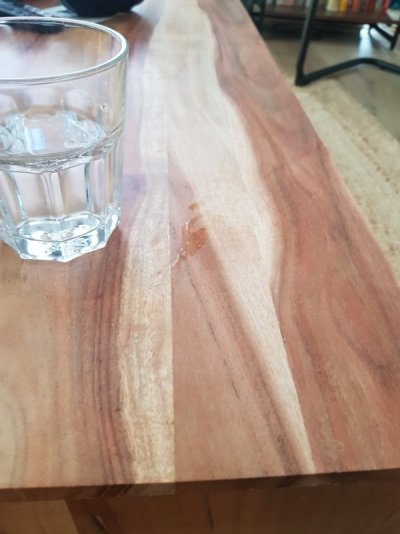

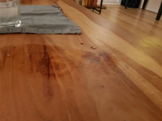

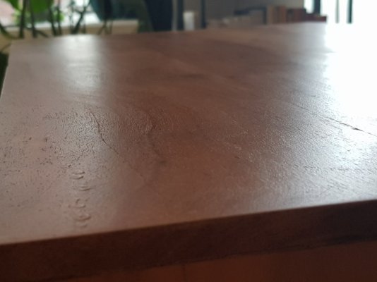

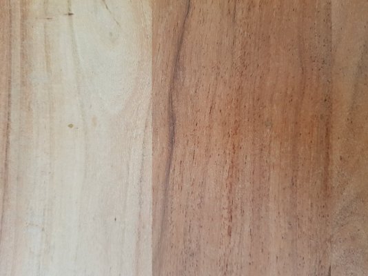

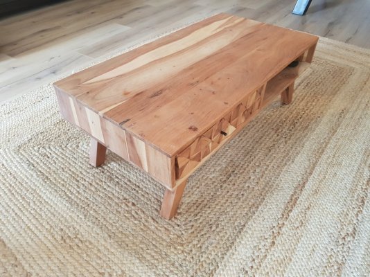

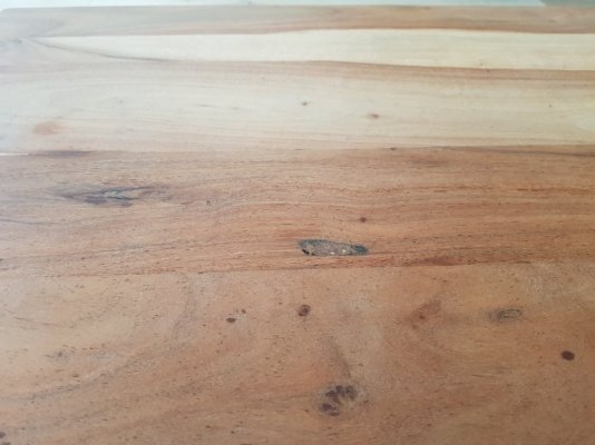

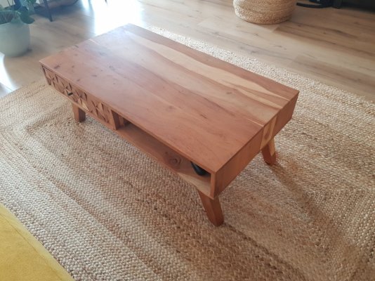

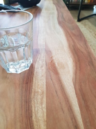

Hallo! Ik heb een vraag waarbij ik hoop dat jullie kunnen helpen.
Ik heb een salontafeltje van massief acaciahout die ik erg leuk vind. Het is denk ik onbewerkt of licht bewerkt, in ieder geval ontstaat er snel een afdruk als je een glas water of iets er op zet.
Mijn vraag dus: hoe zorg ik dat ik onbezorgd warme/natte glazen op de tafel kan zetten zonder zorgen? En het liefst zonder de kleur (teveel) te veranderen?
Ik heb uiteraard zelf al gezocht, ik kom dan alleen verschillende adviezen tegen zoals was, olie of nano schoonmaak + impregnatie of ammonia + lak of meubelolie.

Sorry voor dit 'lullige' antwoord, maar de het beste wat je kunt doen is het voorkomen, dus onderzetters gebruiken. Niet voor niets waren onze (groot)ouders daar druk mee in de weer — men was zuinig op de spullen & er was nog geen Ikea en weggooimaatschappij...
PS. Bedenk wel dat je zelfs met een bestendige afwerklaag nog vakken en kringen kunt krijgen als je niet snel de nattigheid wegwist. En in het geval van iets heets is de schade vaak alleen maar te herstellen door wegschuren en herbeginnen. Er zijn leukere dingen om te doen.

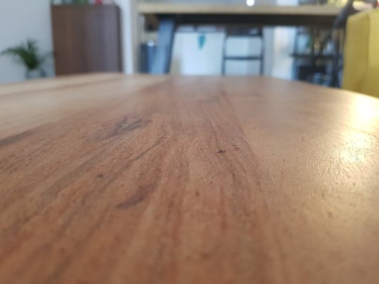

Ik zou hier Skylt Original voor aanraden. Een haast onzichtbare, matte lak (2 componenten). Ik heb die een dik jaar geleden toegepast op mijn salontafeltje, en zet er naar hartelust koude en warme dranken op zonder onderzetter zonder enige schade:

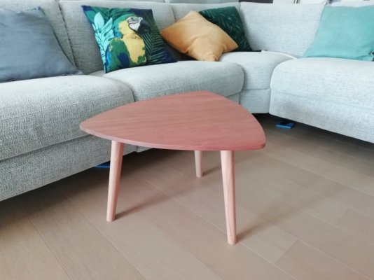

Bedankt voor de reacties Jurriaan, Bert, Bossy en Rob! Ik weet nog helemaal niets van hout maar vind het wel interessant.
Absoluut voorkomen hoeft inderdaad niet, het is alleen dat er nu echt binnen 1 minuut al een kring in trekt, bij mijn eettafel totaal niet overigens.
Ik haal het liefst gewoon een potje bij een bouwmarkt, lak klinkt dan goed, ik weet helaas niet wat voor een laag er nu op zit.
Is dat zo ongeveer de bedoeling?
